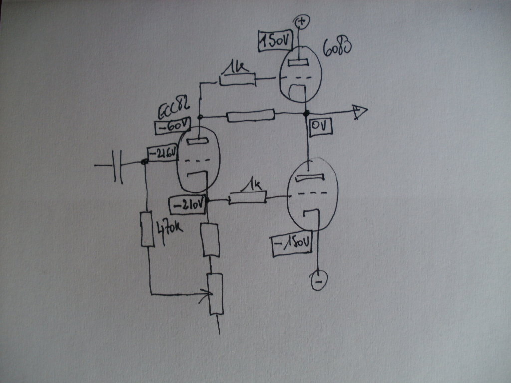

Si j'ai tout compris, je devrais donc m'arranger avec le schéma pour avoir ces tensions là:
C'est ça?

Tu est partis sur cette idée
Si tu veux , je tente une simulation voir ce que ça dit :oops:
mais faut donner des infos , 2K d'impédance ==> oui-non
+ et - 150 Volts ==> oui-non
une 6080 par voie (2 triodes) et une ECC82 ou ECC83 :?:
oui et non.....c'est le schéma d'Alain93
Je pensai au torique de rapport de 9 sur son dernier schéma???
mais pourquoi pas autre chose!, je suis ouvert a tout du moment que ça fonctionne bien :D
C'est comme tu veux, je construirai l'alimentation en fonction!
Une 6080 par voie
Après, j'ai des ECC81, ECC83, ECC84, ECC88, ECC40, ECC189, ECC900, 6J4, 6J6 et peut être d'autres???
PS: Alain a mis une demi ECC83 et une demi ECC82
Totof........mon sauveur tub18 tub18 tub18

Déjà en traçant la droite de charge on voit que 2K c'est pas mal en SE
PBen connaît se genre de montage il me semble , on devrait pouvoir sortir
quelque chose en commun :mrgreen:
Allez c'est une réflexion qui va commencer , t'as pas fini tub15 tub15 tub15 tub17

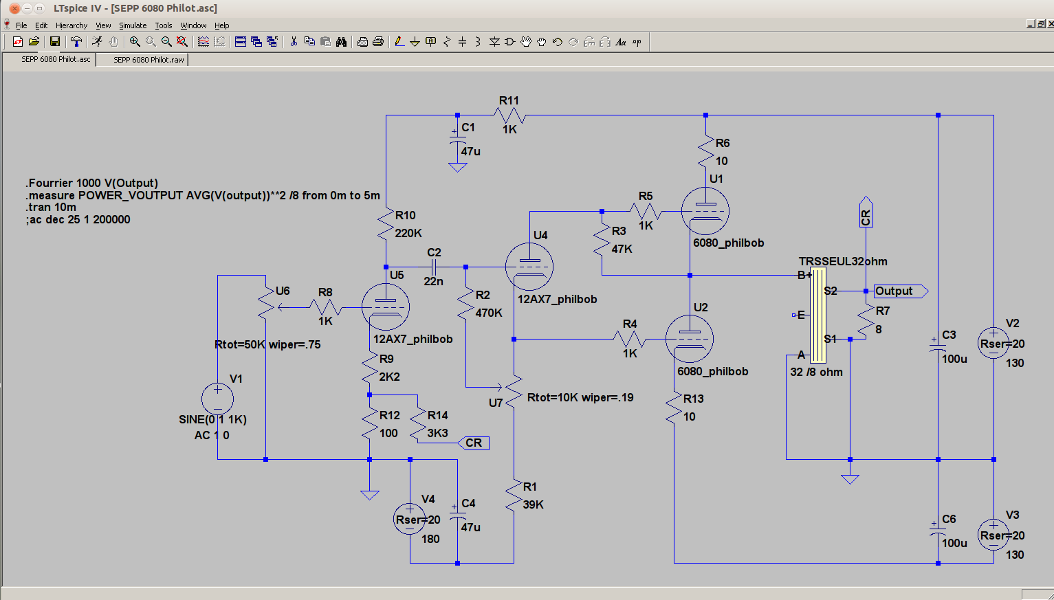

Un premier jet

C'est le premier schéma d'Alain! :shock:
Avec une polar déséquilibrée aux alentours de -42, et 49V
Je pensai que tu avais calculé le point de repos pour une polar a -60V, c'est pour ça que j'avais mis les tensions sur mon dessin! tub13
