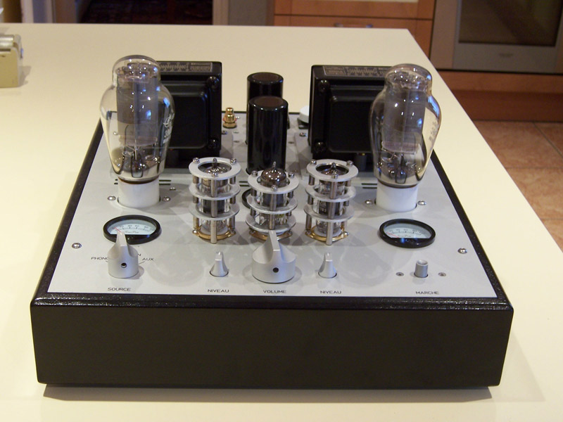

Oui, j'ai commis ça, mais ce n'est qu'un SE de 300B, comme Yves.
En fait, j'ai transformé l'étage d'entrée et driver ECL82 de cet ampli fait en 2006 par celui d'Yves avec une EL183.
Comme je voulais plus de gain, j'ai fait des essais avec une EL183E, mais je n'ai pas réussi à la domestiquer suffisamment pour pouvoir changer de tube sans que ça se mette à osciller ou sans que les points de repos soient très décalés.
J'ai donc ajouté une double triode en étage d'entrée (J'ai des sources qui sortent 150 mV).
Les TS sont des Hashimoto et les tubes 300B sont en bias négatif réglable.
L'alimentation est dans un boitier extérieur.
J'ai essayé aussi une résistance dans la cathode de l'EL183, mais la led marche très bien: je l'ai conservée.
Il y a juste la stabilisation de G2 qui est confiée à une zéner 150V 5W. Je n'avais pas la varistance.
La résistance d'anode du tube EL183 est un modèle 25W à radiateur sur chassis non inductive couche épaisse.
Ça marche du feu de Dieu!

j'avais pas vu la photo elle ne s'affichait pas,trés joli construction tub18
