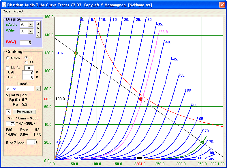

Comme ça:
EL36 en triode SE sous 200V, 70mA dans 3K: 3 watts !
http://www.audiyofan.org/forum/viewtopic.php?t=5049
Transposable à des EL86 en triode ! ! Plus d'écran à alimenter.
Les idées ne manquent pas, le temps oui ! !

A vapkse
Excuses, je n' avais pas été suffisamment loin dans les images pour trouver le schéma; c' est bien un SRPP; çà m'étonne un peu car, pour un étage de puissance, j' aurai pensé à exciter lampes du bas et lampes du haut par un déphaseur. Dans ma littérature, ce montage est appelé push pull série auto déphaseur et c' est bien un SRPP...de puissance.
Ceci dit, dans le cadre de la remise en route de mon labo après quelques années d' arrêt, le MAC OS9 est redevenu opérationnel et je viens de vérifier que certains programmes fonctionnent toujours. En particulier, j'ai disponible le logiciel de calcul des gains, résistances internes, optimisation du SRPP de puissance, c' est à dire dans ton cas, chargé par l' impédance ramenée par le transfo. Si ces résultats t'intéressent, il me faudrait quelques valeurs que je n' arrive pas à déchiffrer sur le schéma:
étage 807 du haut résistance de cathode; 470 Ohms???
entre les deux cathodes du haut une résistance de 200 Ohms??? A ce sujet, quelle est la raison de cette résistance qui limite l' apport de puissance du groupe 807 de gauche à la charge? Si elle a cette valeur, je ne peux pas la prendre en compte
étage 807 du bas: pas de résistance de cathode
le transfo est un 230/25, à confirmer avec éventuellement le rapport exact de spires.
La 807 étant une 6L6 pour haute tension, je prendrai le mu et le ro triode 6L6.
Thebot
