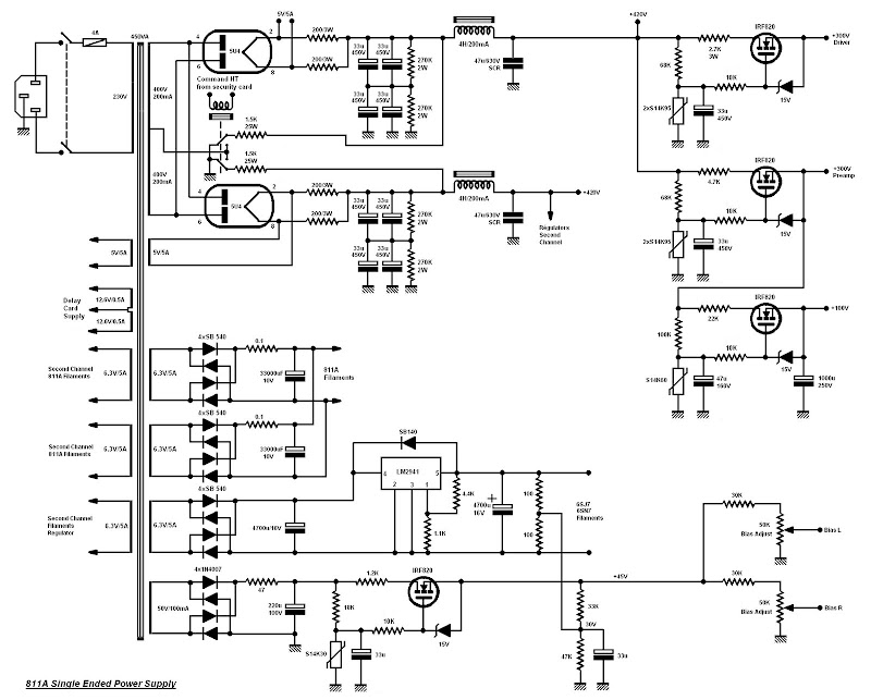

Voilà un moment que j'essaie de comprendre comment ça régule un mosfet monté avec une zener ou autre écrêteur dans la gate.
Je vois très bien comment ça monte la tension progressivement , mais je n'arrive pas à comprendre le mécanisme qui fait que ça régule !!!
Comme là par exemple :
http://lh3.google.ch/vapkse/R63MDcacGFI/AAAAAAAACLo/N4gmxFcgf4o/Alim.jpg?imgmax=800
Si vous pouviez éclairer ma lanterne sur ce point ....
Merci d'avance

C'est un "source follower" comme un "cathode follower".
La tension de source est égale à la tension de gate à la polarisation prés.
Pour un MosFet canal N à enrichissement, la polarisation est de +3 à +5V,
pour un fet à apauvrissement, de -3 à -5, typiquement.
Pour un canal P, inverser le signe des tensions !

Sur ces 3 schémas, a quoi sert la résistance avant le drain ?
Edit : Ca ne serait pas l'équivalent d'une résistance de cathode d'un tube, destiné a avoir un potentiel de cathode supérieur à ta tension grille ???
Elle sert juste à limiter la dissipation dans le transistor. Si la tension d'entrée est suffisante voir même trop grande, dissiper un peu dans une resistance évite de devoir mettre un dissipateur au transistor. Sur mes 9 régulateurs, il y en a quand même 5 sans dissipateurs.
Comme dit Yves, la tension de polarisation d'un mosfet est de 3 à 5V, c'est pour cela qu'il est préférable de réguler de la haute tension. 3 à 5 volts sur 300V, c'est assez négligeable, par contre sur 12V, ça l'est beaucoup moins.
