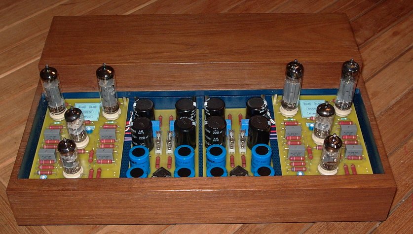

Puisqu'on y est.
Voici un circlotron à base d'EL86 réalisé par Mr J.P.Bazin qu'il est venu me montrer cette après midi.
Double mono, 2 x 15W.

bah saleté, c'est plein de gros chimiques :wink: .
Non sérieusement c'est magnifique en présentation. JP Bazin, a commis des articles dans la presse ce me semble. Ca devait être dans led, mais sur quoi?

Pas mal ce petit cyclotron ! Il m'a semblé voir des ECC 812 et je serais curieux de savoir ce qu'elles ont de particulier (jen ai 2-3 dans mon stock).

Ce sont des ECC81 montées en cathode follower, l'alim filament est commune avec celle de l'etage ligne.
