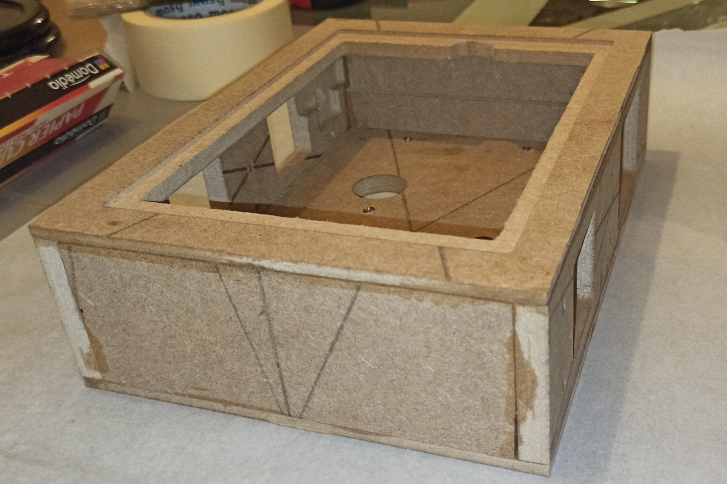

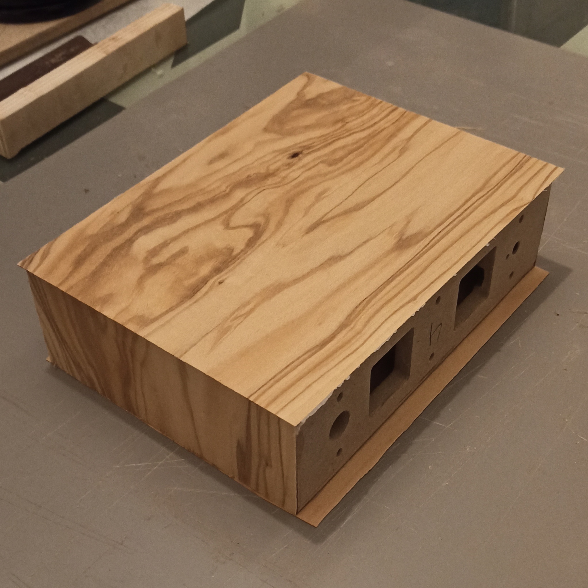

Les éléments de la boîte pour assemblage
La boîte collée

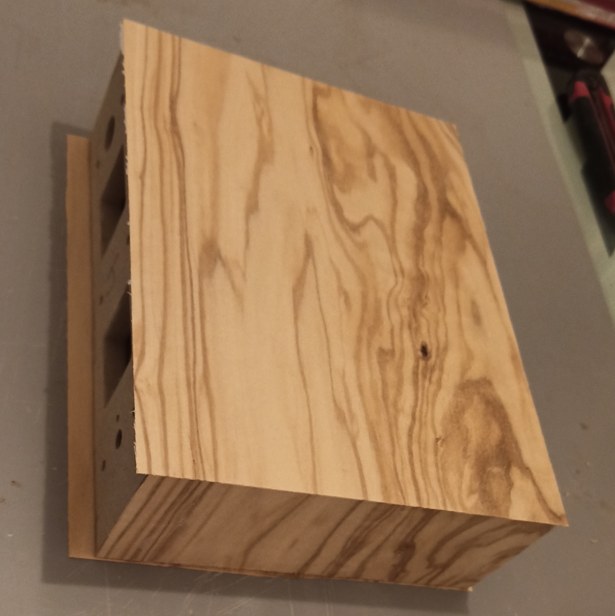

Ce soir ponçage
Et ensuite placage en Olivier

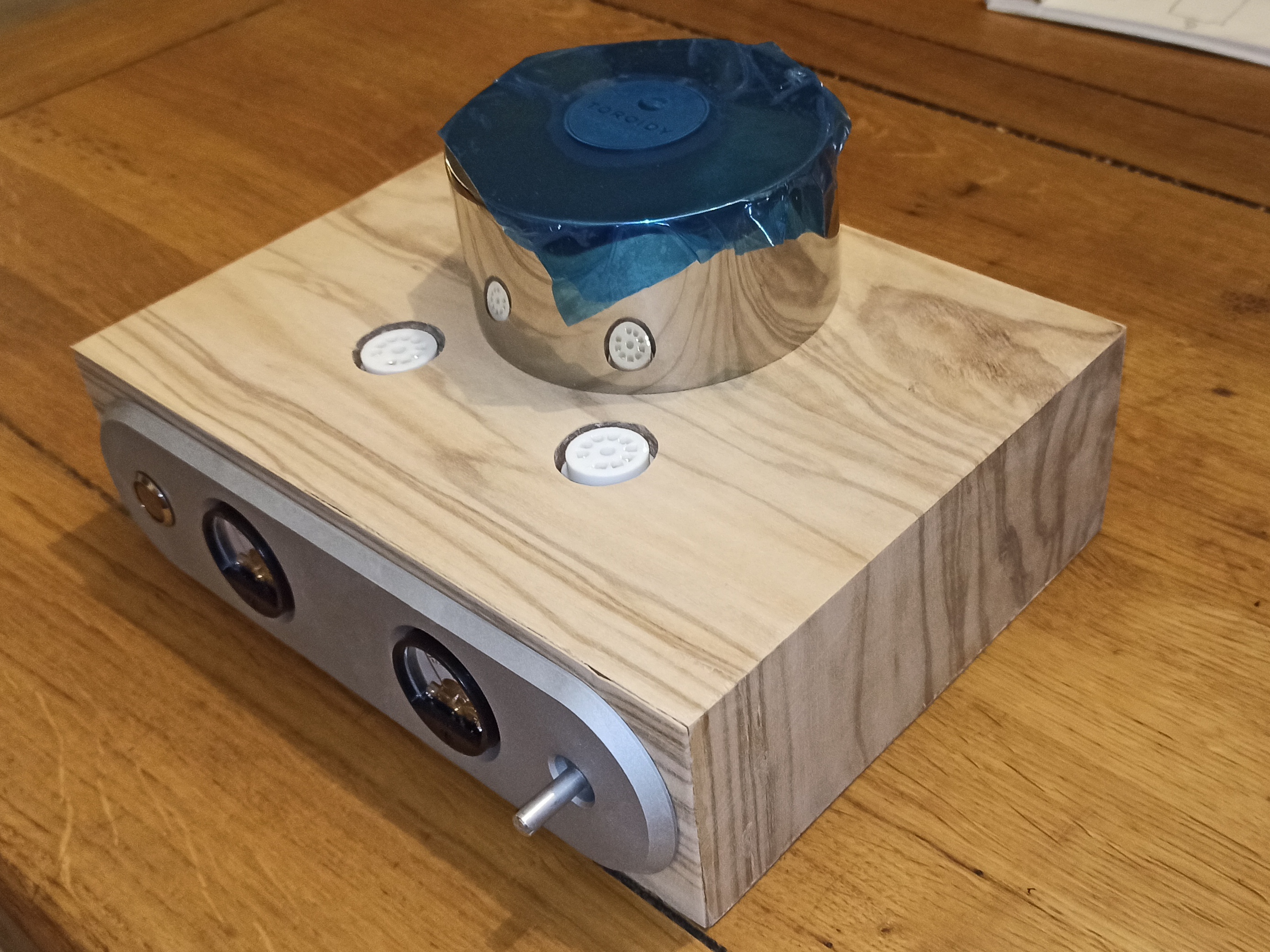

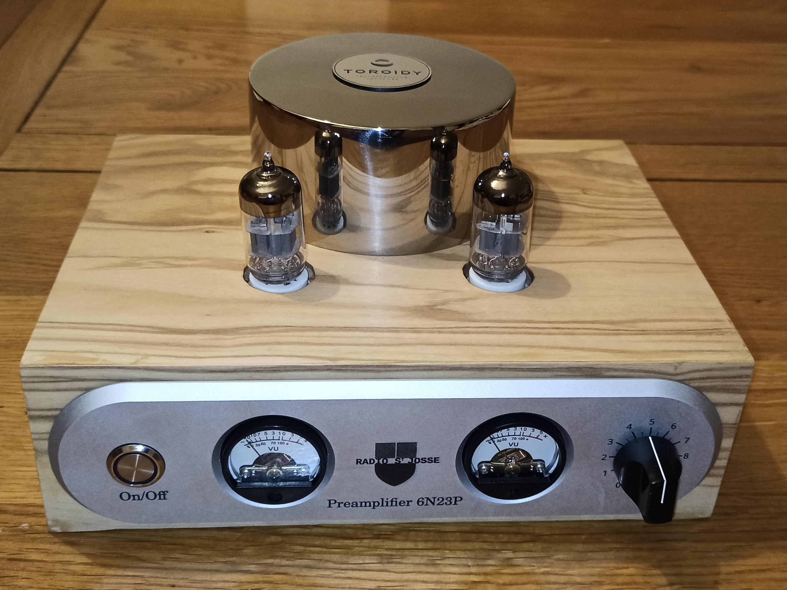

Montage à blanc pour voir si tout rentre comme prévu :oops:
 Sujet du message: Re: Préampli ECC88-ECC82 faible distorsion et faible gain
MessagePosté: Lun 27 Jan 2025, 21:00
Messages: 9444

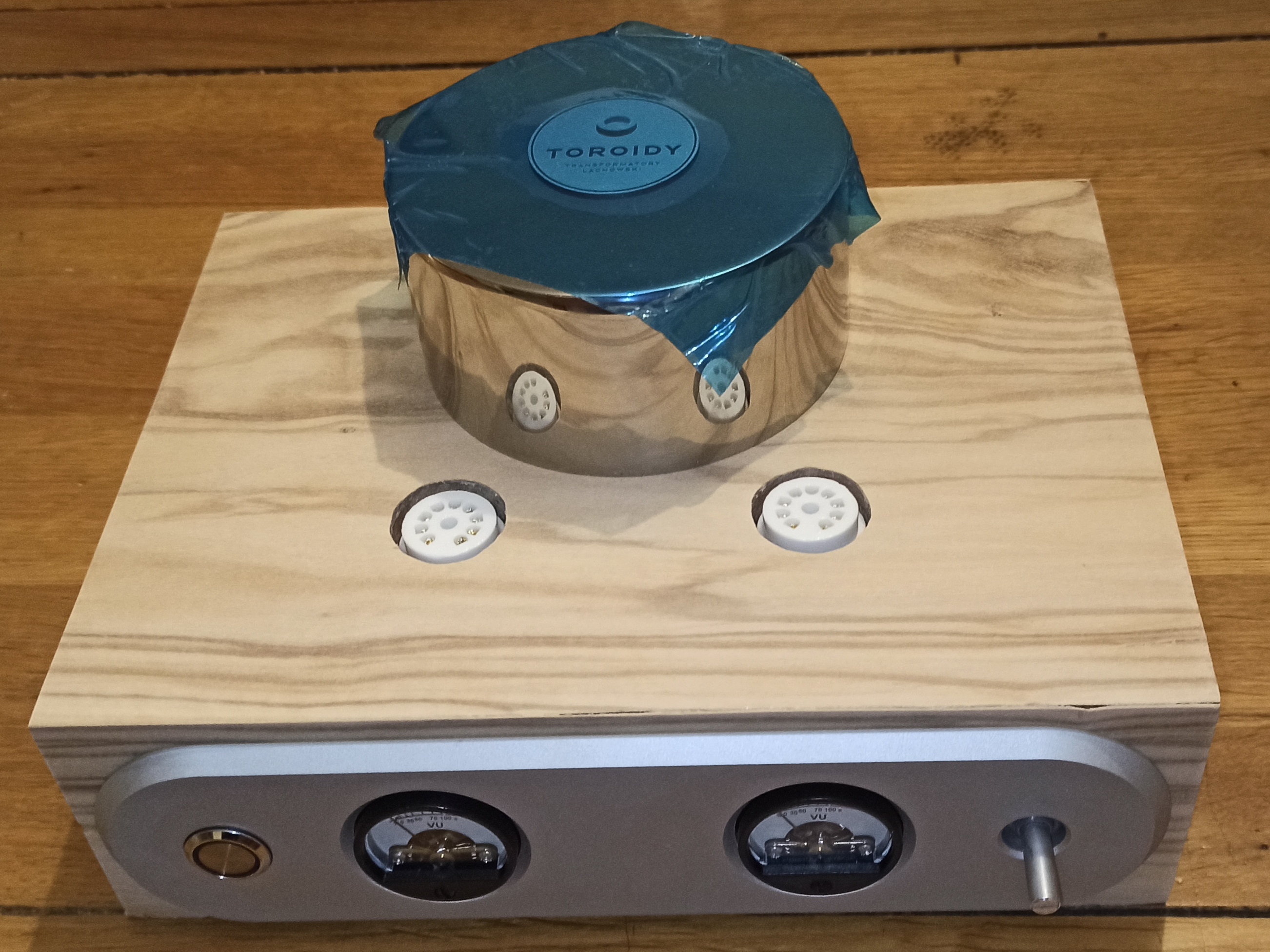

Ponçage et trois couches de cire plus tard :mrgreen:

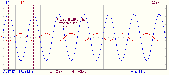

Voici le gain

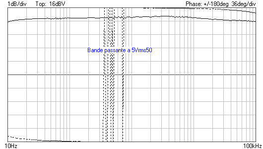

et la bande passante
Tout semble bon :mrgreen: :mrgreen: , je continue le montage tub17

Quelques nouvelles du montage sous éssais avec le multimètre
Après avoir trouvé le bon couple de 6N23P avec des courants et triodes presque similaire des deux côtés
Je me retrouve avec une simulation très très proche de la réalité, donc avec les valeurs attendues du montage
à la largeur du trait près a savoir en réalité :
Une polar de la première triode de 3.35 Volts sur sa cathode
Une polar de la deuxième triode de 2.60 volts sur sa cathode par rapport à l'anode de la triode 1
Une tension d'anode de la triode 1 de environ 125 volts
Une tension d'anode de la triode 2 de 242 volts
Un courant global de 18ma pour les deux 6N23P
Une tension de chauffage continue de 6.40 volt
Un gain de 6 environ (ou la simul me donnait 5.5 :oops: )
Je vais commander la façade arrière et continuer tranquillement le montage vu que tout semble conforme aux attentes tub17 tub17 tub18

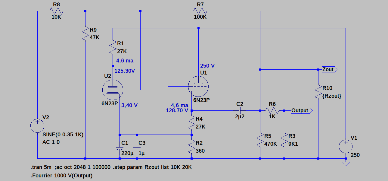

Exactement si tu regarde le schéma en sortie j'ai un pont résistif de 1K et 9.1K pour ajuster la distorsion
et en entrée j'ai un potar ALPS qui nourri la 10K nommé R8

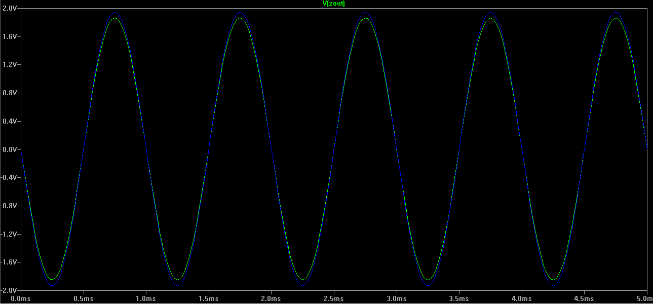

J'ai continuer de faire mon câblage du coup j'ai pu brancher plus facilement sur le scope
j'ai mesuré Zout avec deux R de 10K 1%
Le résultat donne ceci
MessagePosté: Lun 03 Fév 2025, 10:00
Messages: 1292
Salut Totof ,
bonne manip , résultat un peu élevé , mais je men doutais avec un gain de 6 .
Si tu as encore du temps , peux tu refaire la même mesure avec le gain ajusté à 3 ou 4 ??
Je pense que plus le gain est faible plus la Zout sera basse .

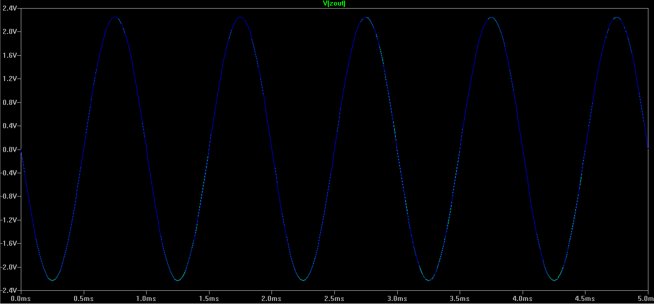

J'ai chercher un peu et chose étrange si on mesure Zout en prenant la connexion de la charge au point de jonction de R5 et R6
soit en virant le pont diviseur constitué par R6 et R3 on obtient une Zout très basse pour pas dire nulle en simulation
voir les captures du schéma et le bode des tensions en paramétrant 20K et 10K
Pour rappel la Zout mesurée avant entre R6 et R3 avec les même 20K et 10K en charge donne une Zout de 900 ohm environ
