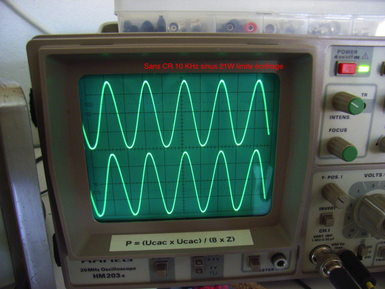

NB : - En sinus à 10 KHz, j'atteins 21W en limite d'écrêtage avec un petit rien de H3 (en bas) tout juste discernable au scope.

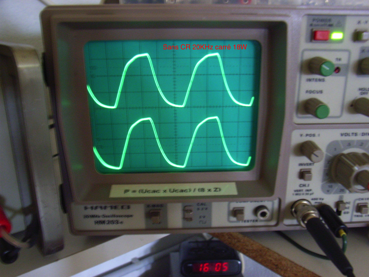

- Le FA sans CR ni CorDif calculé (Z HP / Z ampli) sur charge résistive à 1W et à 40 Hz est de 0,11 et Z ampli : 72 Ohms
Désolé, 2 clichés sont un peu "tremblés" : (la trace ne se dédouble pas "en vrai" à 20 KHz et 20 Hz) ...
Sans CR 20KHZ carré 18W.png [ 2.26 Mio | Vu 4551 fois ]
Sans CR 10KHz sinus 21W limite ecrêtage.png [ 2.24 Mio | Vu 4551 fois ]

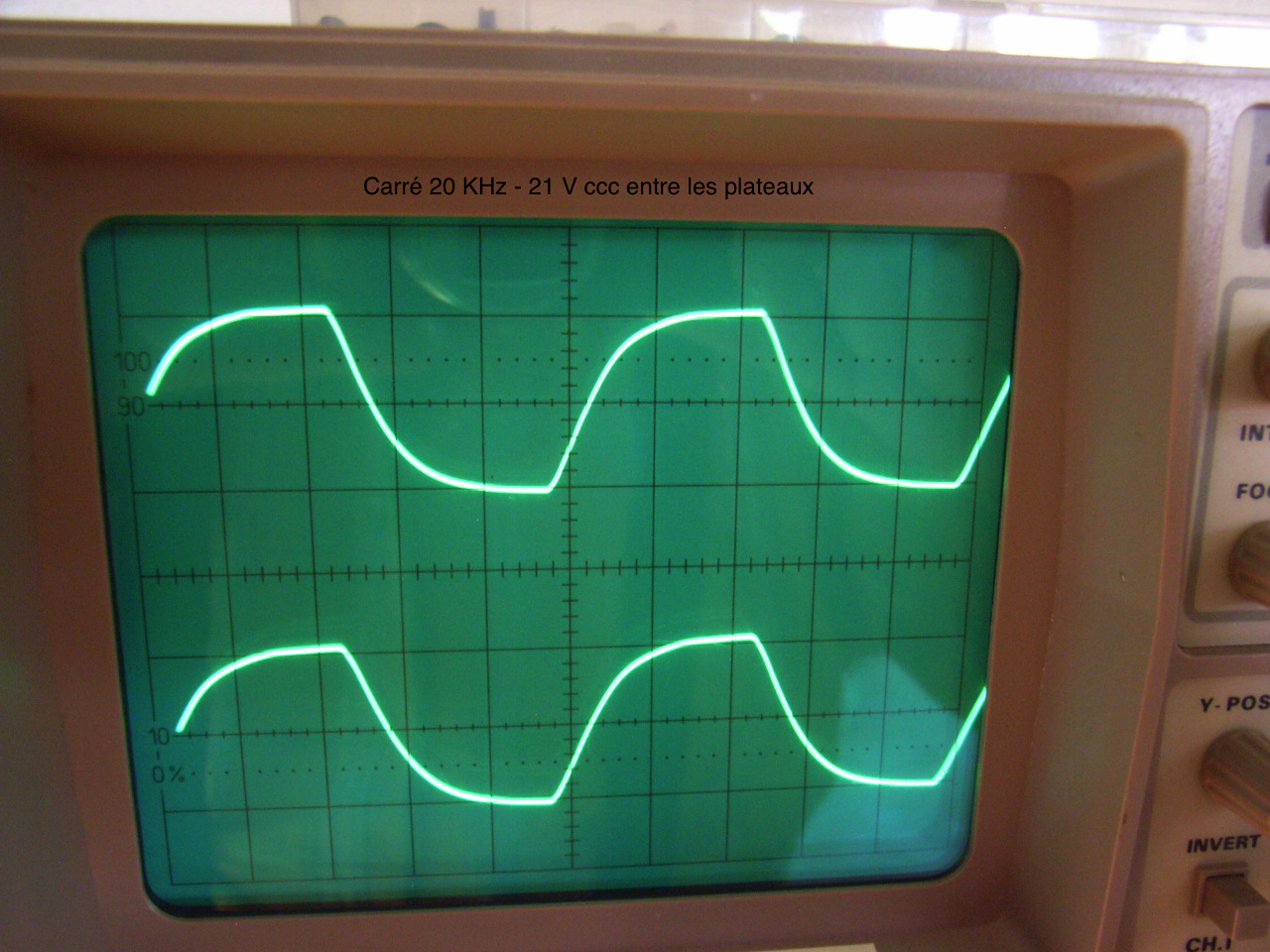

Les résultats au scope sont plus qu'encourageants, jolis carrés avec un plateau parfaitement horizontal descendant facile jusqu'à 20 Hz...même à un petit 10W efficaces :lol:
Beau signal carré à 20 KHz, sans aucun dépassement du front avant, mais avec temps de montée un poil long à mon gré (les grosses capas de liaison ?)
En sinus, cela monte sans problème et sans déformation apparente jusq'à 60 KHz à - 1,5db,ensuite ça chute rapidement vers 80 / 85 KHz ...,
En carré, jamais aucune suroscillation au front avant..., je peux peut-être diminuer la capa (100 pF+ ajustable 10/85 pF) de "rephasage" des signaux piqués sur la sortie HP.

Quelques photo-scopées (avec CorDif en fonction ) suivent et un petit passage au distortiomètre annonce 0,1% de THD à à 1 KHz pour 2,5W (13V crête à crête sur charge 8,2 Ohms). Cela me paraît (trop ?) excellent, mais je referai la mesure pour confirmer ...
Le nouveau FA mesuré à 1 KHz sur charge résistive est de 17,2 ce qui me donne une impédance interne de 0,47 Ohms vue dela charge...
Ceci correspond en gros au gain de l'étage CorDif, comme annoncé par Arnaud.
