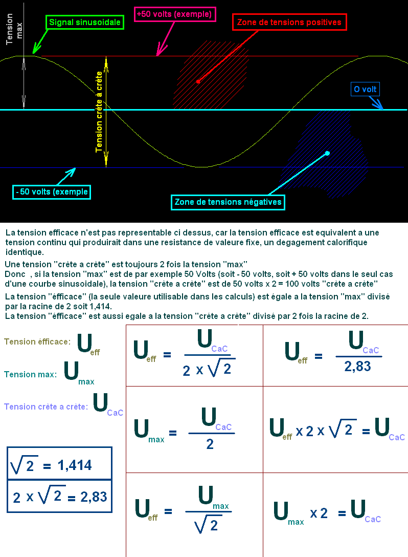

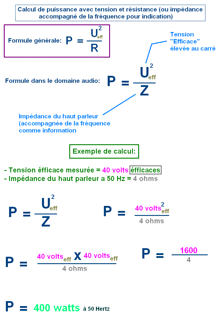

J'ai ça dans un coin de mon DD, chaque fois je relis ça pour pas me fourvoyer
Bonne lecture

Dit (peut-être) plus simplement, on obtient cette formule comme ça :
A partir de Peff = Ueff² / Z
Or Uefficace = Upp / 2 x racine de 2
on remplace alors Upp par sa valeur en efficace (pour avoir des W efficaces en résultat de P ...)
P = (Upp² / (2 x racine de 2)² / Z
P = Upp² / (4 x 2) / Z
La formule de calcul est , (pour un signal sinusoïdal à n'importe quelle fréquence, hein Totoff ...) :
P = Upp² / ( 8 x Z)
Pour ma part, comme ma charge théoriquement résistive (Z =R) est de 8 ohms, et que mon scope me fournit les tensions càc (pp) , si je lui demande gentiment, il me le dit en clair sans que je sois obligé de compter les carreaux ... , cela devient :
P = U(pp)² / 64
Y' a pas de mystère .... :D
Exemple : si mon scope me dit 10Vpp (sur ma charge de 8 ohms)
P = (10 x 10) / 64 = 1,56 Watt efficaces
Facile, non ?

Merci Daniel,
Pour bien comprendre plus tôt P eff = U pp / ( 2x1,414)²/Z =
Upp / (2,83 )²/Z= Upp/8/Z
Ce qui revient au même mais est plus clair pour moi. :D
J'aurais dû aller plus un peu loin.
Cordialement.
Eric
