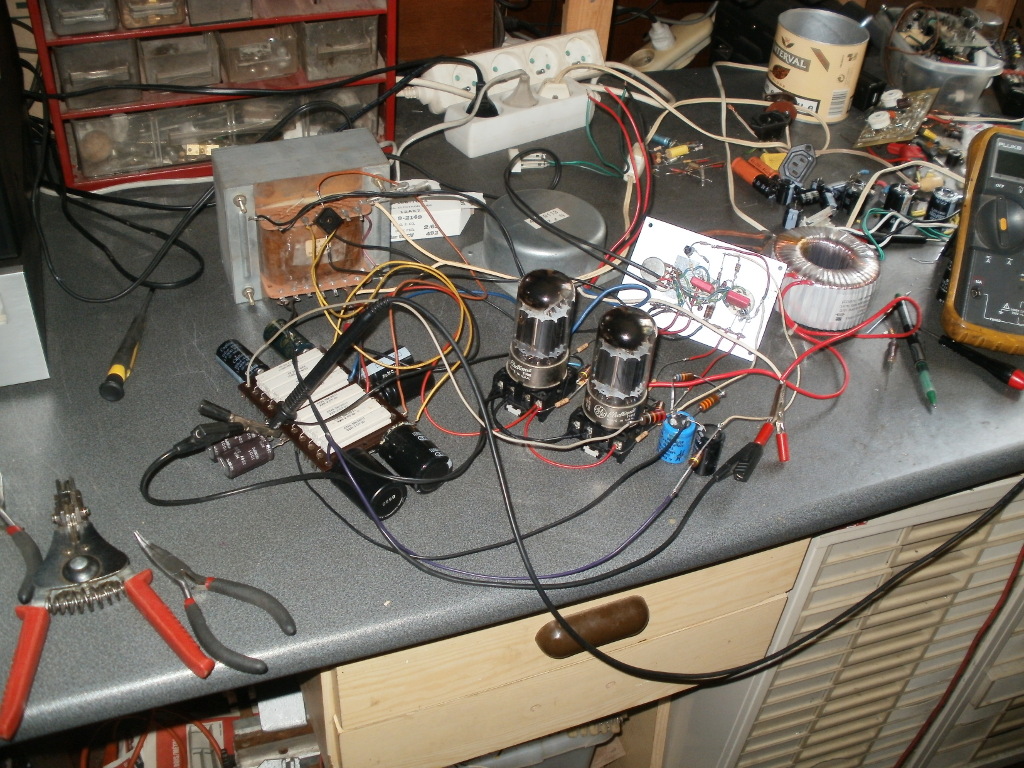

Coucou! :D
ça va!.......pas encore eu besoin des pompiers :mrgreen:
Je vais laissé le soin à Philot de nous montrer son schéma du prototype à jour et avec l'alim si possible
Un schéma?...quel schéma :shock: :mrgreen:
Non, non, juste un Gros B..... sur l'établi!
Bon allez, je rigole (quoique!)...Bonnes nouvelles:
J'ai du me planter sur la section des fils des alimentations filaments car ils sont à 6.44V (normal avec un secteur à 236V pour un primaire transfo à 230V)
Seconde bonne nouvelle: il fait de la musique!...si,si,on ne dirait pas a voir ce foutoir mais pourtant il fonctionne!
Bon, il me reste des ajustements a apporter: ma polar est un peu faible -55V pour -60V!
j'ai aussi un petit déséquilibre entre le + et - HT il faut que j'équilibre les débits
par contre, je suis étonné car j'ai presque pas de Hummm , alors que je n'ai même pas polarisé les filaments :shock:
Ah, j'oubliai,...pas de CR non plus pour le moment
Bon, allez, je vais essayer de "fignoler" un peu le pont diviseur pour le moins de la polar et je dessinerai un schéma complet du bricolduc!
Une photo du "proto"....et ne rigolez pas, hein :twisted: :mrgreen:
P5230072.JPG [ 321.22 Kio | Vu 3081 fois ]

Bon, objectif presque atteint!
il me reste un écart de 2Volts de polar entre le tube du haut et celui du bas!
En gros voilà ce que je mesure sur l'ECC83 (déphaseur)
Anode: -60V cathode -214V
HT sur la 6080 (haut) :+145V
HT sur la 6080 (bas): -152V
Bon, comme vous le devinez depuis un bout de temps, je ne sais pas trop calculer alors je teste en remplaçant les valeurs de résistance progressivement!
je pense que l'écart restant est du au déséquilibre entre la résistance de charge d'anode (47k+4.7k)
et la résistance de cathode pourtant égale (potentiomètre de4.7k + résistance de 47k)
De ce fait, je n'arrive pas a régler précisément 0Volts sur la sortie du TS (il reste environ 0.7 à 0.9V) sinon, je déséquilibre encore plus les polars et donc les HT(s)
Allez, pause!......il faut que je réfléchisse a tout ça a tête reposée :D
philippe

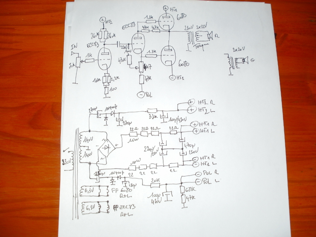

Pour Totof,
mon schéma tel que câblé en ce moment....en attente d'une future évolution :D
Bon, allez, il faut que je retourne bosser!
a bientôt
philippe
P5240073.JPG [ 279.06 Kio | Vu 3026 fois ]
