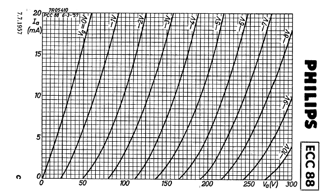

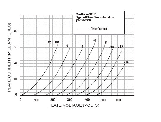

Par contre, avant d'utiliser des 6N1p à la place des 6922 regarde ça :
Elles m'ont l'air trés différentes :?
http://gstube.com/tubes/
Les russes ont une 6H23n qui est semblable, à la 6922, mais jamais essayée !

j'ai aussi acheté des 6n1p en les pensant similaires aux ecc88 :-( (enfin c'est ce qu'on m'as dis il n'y a pas très longtemps sur le forum, enfin ... l'erreur est humaine ;-))

ah ben ça vient p'tet de là ! je me suis fais refiler des 6n1p comme parfaitement equivalentes aux ecc88 et autres 6922 !

parfaitement, certainement pas .. le brochage est différent de toute facon ;-)
il y a 2 broches pour le chauffage et 1 relié à un écran qui sépare les 2 triodes :-) et le chauffage est de 6.3V 600mA
