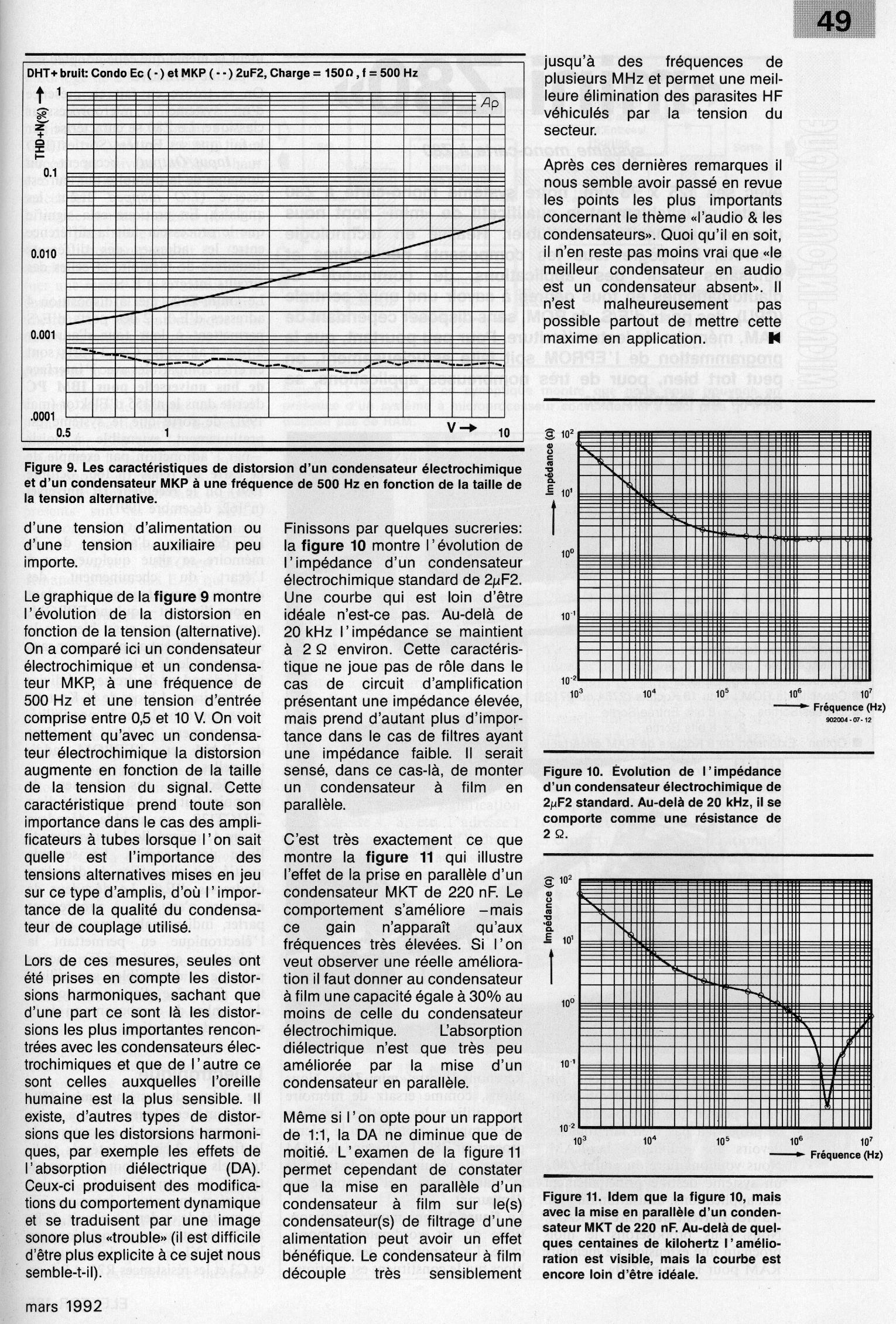

Quel est l'intérêt / la bêtise de découpler les condos d'alim sur un ampli à lampe avec du 1nF mica argenté?
J'ai lu, que c'était stable en température, tension de claquage 500V (suffisant chez moi) et excellent sur les petit signaux impulsionnels.

des tout petits signaux alors :lol: par ce que 1nf... je crois qu'on découple avec un rapport de 1/10 :roll:

Ben justement, je sais pas. C'est pour découpler les condos d'alim HT aux différents étages: 100uF en entrée, 50uF en déphaseur et 200uF en sortie de self.
Je me disais que ces gros condos avaient surement plus de mal vu leur ESR interne sur de tous petits appels, qui pourraient alors être mieux traiter par un condo de faible valeur.
Mais 1nF, c'est peut-être trop, ça risque de brider?

Salut stable en température? qu'est-ce qui est stable.
Sinon, je ne vois pas l'intérêt, à moins que tu veuille amplifier jusqu'au megahertz.
Comme dit Benou, tu découples à 1/10 - 1/100 en fonction de la qualité du condo principal. Donc un 100u, tu vas le découpler avec un condo de 1u à 10u. Le problème c'est qu'un 10u HT de bonne qualité, c'est très gros.

http://ezza.free.fr/music/audiocondensa ... 165.08.jpg

Bon en fait, les condos d'alim sont déjà des MKP bain d'huile donc je crois que je vais m'arrêter là ou bien assayer une PIO russe 1uF en découplage pour voir.
