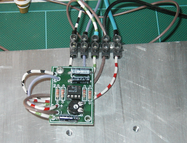

d'ailleurs voila ce que j'avais autour du canal Aleph 3 pour le tester :
Le préampli...
J'espére qu'il aura eu le mérite de faire rire quelques personnes ici :lol:

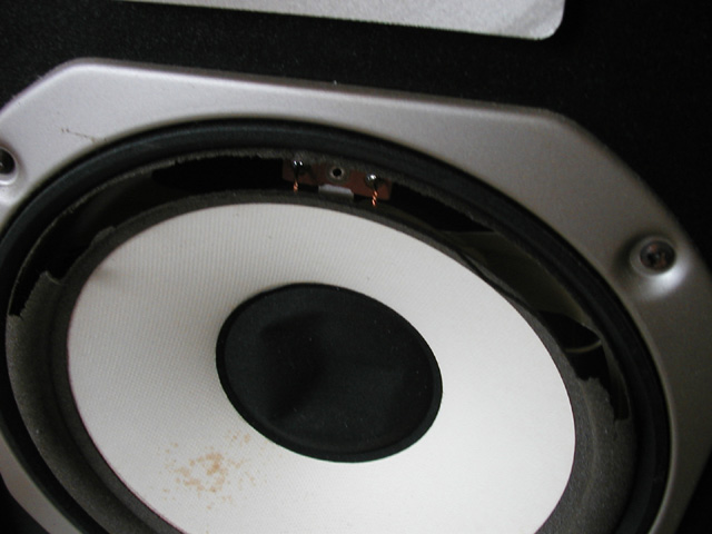

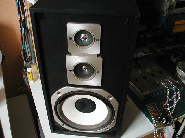

L'enceinte, grosse tranche de rigolade encore :
La source était un lecteur cassette Pathé marconi plus vieux que moi.
Ah mais attention !! Y avait de la musique qui sortait !
Mais je ne ferais aucun commentaire sur la qualité produite... :roll:

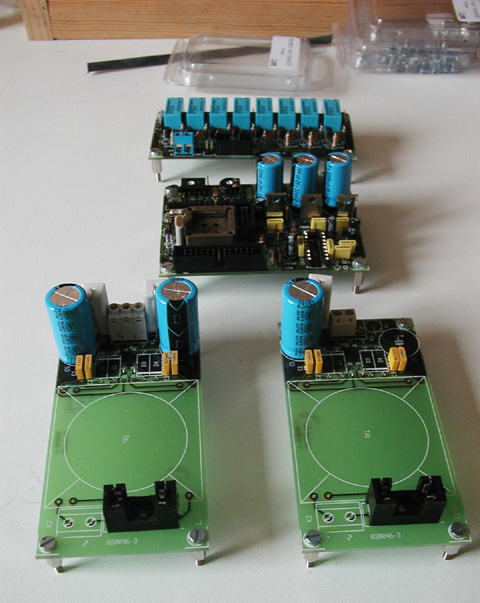

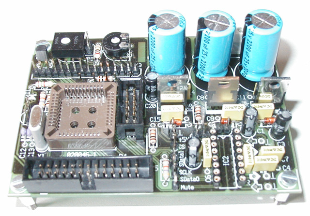

J'arrive donc bientôt au terme du montage d'un Pré-ampli "Excellence" du numéro d'avril 2004. Dans l'idée de faire toute ma chaîne en symétrique.
Pour ceussent qui connaissent pas, c'est à base d'un CI de contrôle de volume intégré, le PGA2311, ca doit pas être si mauvais que ca, vu que l'Harman Kardon Signature 1.0 utilise un circuit équivalent pour les canaux SACD.
Ca c'était l'état de mes travaux le dimanche 3 avril... et déja plus d'argent pour le mois à injecter dans le DIY. :evil: Donc le quand les mains n'ont plus rien à souder, ce sont les raviolis qui commencent à bouillir.
Le préampli est bientôt fini, il me faut l'ampli, celui que je dois finir depuis si longtemps.

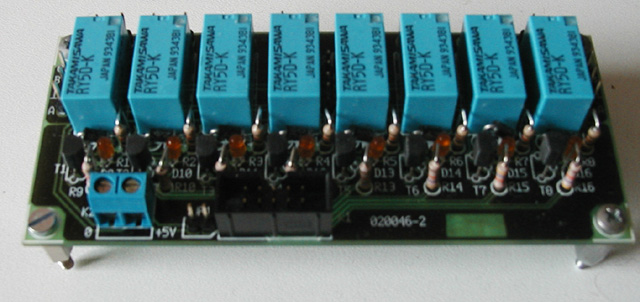

Depuis à ce jour, le preampli à base de PGA2311 est opérationnel, il manque juste à finaliser la présentation du boitier et à fignoler les connexions qui sont encore en phase "développement".
Ce préampli est lui déja prêt à aiguiller un signal symétrique, 4 soudures et le l'insertion du deuxiéme PGA et ce sera fini.
Son boitier est un ancien lecteur double CD Pionneer. Ce boitier est excellent, sur sa facade presque d'origine je peux facilement fixer l'afficheur LCD et récupérer tout les boutons d'origine pour commander le preamp, un coup de peinture et on croirait du matos neuf professionnel.
