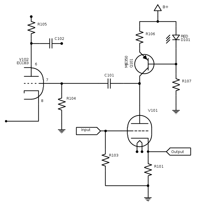

Voila le problème :

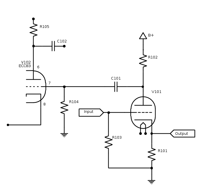

Comme tu as pu le voir, la mode sur ce forum est en ce moment aux systèmes de correction d'erreur. La correction différentielle utilise un montage différentiel avec du gain qui est -- par exemple -- un montage à tube en charge d'anode avec l'entrée sur la grille et la cathode non découplée. On calcule l'erreur de l'ampli en faisant la différence entre l'entrée et la sortie et en ré-injectant cette erreur sur l'étage d'entrée :
Cdiff1.png [ 21.39 Kio | Vu 9845 fois ]
Ça fonctionne mais le problème a résoudre est le suivant : ce montage qui possède du gain sort sur l'entrée de l'amplificateur qui est un étage avec du gain aussi. S'ensuit les contraintes suivantes :
- Il faut que l'étage de correction soit le plus silencieux possible
- Il faut que l'étage de correction soit le plus linéaire possible.
- Il faut que l'étage de correction ait une sortie avec une impédance suffisamment basse au regard des capacités parasites de l'étage qui suit.
Le circuit montré plus haut pêche sur pas mal de points, l'immunité aux bruits d'alimentation étant le premier, l'impédance de sortie étant le deuxième car la cathode n'est pas découplée on a donc Zout = Ra // (Ri + Rk × (µ + 1)) ce qui est problématique car le facteur d'amortissement de l'ampli ainsi corrigé est égal au gain de l'étage de correction qui est très dépendant du µ de ce tube qu'on préfèrerait grand.
Le µ-follower s'impose un peu à l'esprit quand on voit ce cahier des charges : immunité aux bruits d'alim, impédance de sortie faible, gain du tube chargé maximum, il a sur le papier tout plus plaire d'autant que la sortie ne nécessite pas de courant. Contrainte de taille : le chauffage du tube supérieur nécessite d'être polarisé à une haute tension ce qui nécessite un circuit de chauffage dédié et je n'ai pas malheureusement pas ce luxe sur mes transfo d'alim. J'ai donc essayé d'impliquer du silicium. ( Quitte à impliquer du silicium on pourrait remplacer tout ça par un AOP bien sûr mais passons ) :
Cdiff2.png [ 25.36 Kio | Vu 9845 fois ]
Et là j'ai entendu … les chutes du Niagara :? un bruit blanc terrible. Il parait que ces bestioles marchent mieux en cascode mais je n'ai pas eu le loisir d'essayer. Je me suis donc rabattu sur du bipolaire :
Cdiff3.png [ 27.92 Kio | Vu 9845 fois ]
Enfin le silence, ça immunise le tube contre les bruits d'alim et la charge représentée vaut environ 70kOhms dans peu de volts ce qui est très bon et intéressant car la R de grille de l'étage suivant est d'une valeur de même ordre. Par contre l'impédance de sortie vaut cette grande valeur en parallèle de Ri + Rk × (µ+1), le choix du tube s'avère donc déterminant. Avec une 6N3P-EV ça donne quelque chose de l'ordre de 20k ce n'est donc pas anodin sur le tube de l'étage d'entrée.
La question est donc la suivante, peut on faire un µ-follower à silicium qui possède tous les avantages du montage à tubes (silence, impédance de sortie, charge représentée) ?

Au début de ma quête de la CDiff j'avis aussi essayé le montage proposé par Jean Pierre
mais avec un DN3545 mais monté sur le tube CDiff , hors comme Grégoire , j'avais un bruit
de chute d'eau qui m'ont fait abandonner cette voie par contre un détail me transperce
la mémoire en voyant le schéma de Jean Pierre , je n'avais point de résistance de gate
pour le DN3545 :oops: :oops: :oops:
Donc ma question , le montage précité est il silencieux , si oui , cela peut il venir de
cette R de gate :oops: :oops: tub13
Bref cette topologie devrait aussi fonctionnée en PP non tub13 , je pense au dernier
schéma très KISS de Alain et là je me dit , une paire de 6N2P façon Malcom, et alimenteé
par 2 mosfet façon Jean Pierre pour gaver une paire de pentode en finale ( 6P14P ou 6F6G )
et on devrait avoir des performances plus qu'acceptable non tub15 tub15 tub13

Bonjour à tous , et salut JP ,
vos Niagaras m'interpellent : bruit de chute d'eau = bruit d'avalanche ou bruit thermique amplifié ?
avalanche , n'y connaissant rien en FET , je ne sais si l'absence d'une résistance de gate peut en étre la cause
thermique me parait plus probable : si avec le montage indiqué vous obtenez comme JP un gain de 100 , vous appliquez à l'entrée du schmitt le bruit propre de l'ECC83 multiplié par 100 , probablement 100 fois celui du déphaseur
et c'est peut étre une des limitations fondamentales de la Cdiff :
En CR classique , le gain de boucle est dans la chaine principale , le bruit aussi , mais une fois bouclée , la gain chute entrainant le bruit avec lui
En Cdiff , l'ampli de boucle est externe à cette chaine , et tout ce qu'il ramasse , perturbateurs et bruit propre , est appliqué sans décote à l'entrée de l'ampli , sans espoir de diminution
