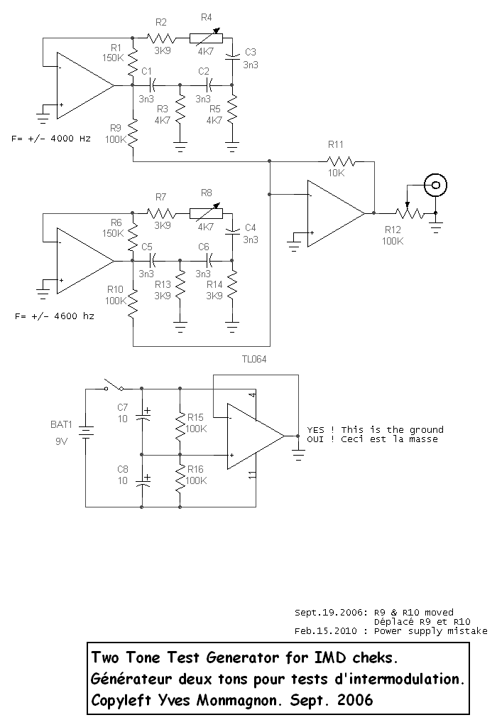

j'ai monté une boîte pour l'IMD , image dans ce fil
http://www.audiyofan.org/forum/viewtopic.php?f=57&t=3791&start=15

http://www.dissident-audio.com/IMD_Tester/1.gif

Pour l'IMD, la méthode officielle Dual Tone nécessite un analyseur de spectre, retour au VA2009....ou autre. Je suis demandeur de conseils.
Pour les fréquences, n'y a-t-il pas une préconisation réglementaire ? (Yanki je crois et déterminée pour éviter les ennuis avec le 6O Hz en vogue là bas) ?
Oui, mieux vaut éviter 50 ou 60 Hz sauf à fausser les résultats !
Règlementairement, il existe deux couples de fréquence "standard" mais dans les deux cas avec des amplitudes différentes (-6 dB pour l'une).
Ca donne des chiffres plus "flatteurs" 8)
