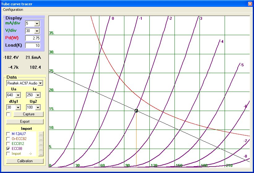

mon rêve un Tube Curve Tracer avec logiciel embarqué comme
ceci http://www.dissident-audio.com/AutoIndex/index.php?dir=Traceur/&AutoIndex2=7251801639b2b7ac5b77aa6994692d8f
