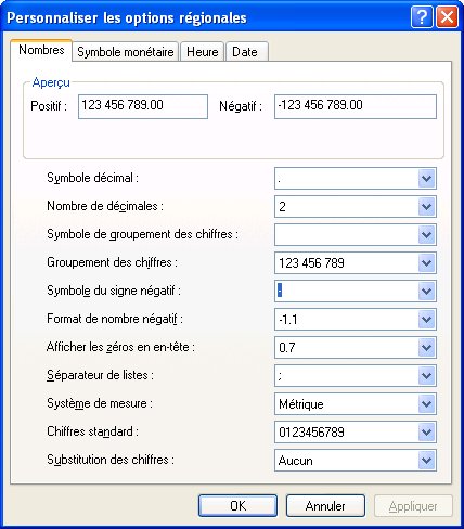

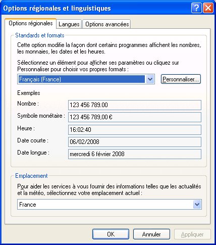

Non, pas le clavier mais l'affichage des nombres.
Sous XP:
Démarrer, Panneau de configuration, Options régionales ....
Tu obtiends ça :
Click sur le bouton "Personnaliser"
Puis, dans la première ligne, remplacer la virgule par le point.
MessagePosté: Mer 06 Fév 2008, 17:53
Inscription: Dim 16 Jan 2005, 20:56
Messages: 565
Localisation: Au milieu des Chataîgniers
Oui, Yves, j'ai fait ce que vous m'indiquez, seulement, dans les options régionales de mon XP-pro, je n'ai pas le choix. Seule la virgule est disponible. J'ai regardé aussi sur l'ordinateur de mon travail; idem .......
MessagePosté: Mer 06 Fév 2008, 18:57
C'est vrai ça ! Il est tétu !
Bon, tu mets le curseur dans "Symbole décimal"
Tu tappes un point, puis ENTER.
Ca revient dans l'onglet précédent.
Tu reclick sur "Personnaliser"
Il devrait maintenant y avoir deux choix: virgule et point.
Tu choisis le point, bien sûr, puis tu refermes bien tous les onglets et fenetres par OK.
Ca devrait le faire.....
