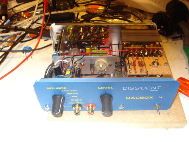

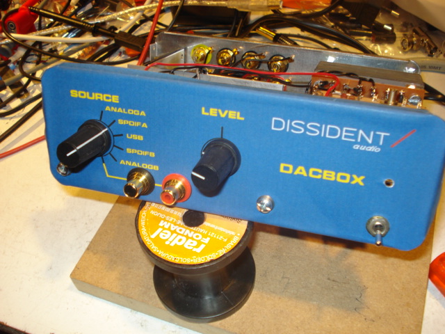

Je suis déçu ! Je n'arrive qu'à 0,02% THD tub24
A suivre . . .

:oops: :?: tub13 what happend dear tub13 :?: :oops:
Jolie boîte tub18
pourra voyager jusqu'à Stella :?:
As tu fait quelques essai auditif , en dématérialisation du système
de reproduction sonore par exemple :?: :mrgreen:

Tu n'as pas utilisé un condensateur audiophile c'est tout :mrgreen:
C'est pas mal déjà non ? À quelle fréquence ? Et à l'écoute ça donne quoi ?

C'est une boutade, Philips garantit 0,032% 8)
Le NAD520 fait 0,005% tub18
Le tout largement masqué par l'ampli et les HPs . . .
J'ai beaucoup mesuré et peu écouté, tu sais combien il est difficile d'entendre une différence notable :roll: mais je me soigne !

Hello Yves, c'est bien ce que je pensais. Mon lecteur CD affiche 0.003% de THD mais il n'y a pas que la THD dans la vie tub15 Ta DACBox n'utilise pas de filtre numérique ni ne nécessite de pré-ampli, chez moi ça se traduit pas une scène stéréo bien plus large et une transparence accrue ... curieusement je ne ferai pas marche arrière :mrgreen: Ce n'est pas flagrant au départ tout simplement parce qu'il n'y a rien à entendre :lol:
