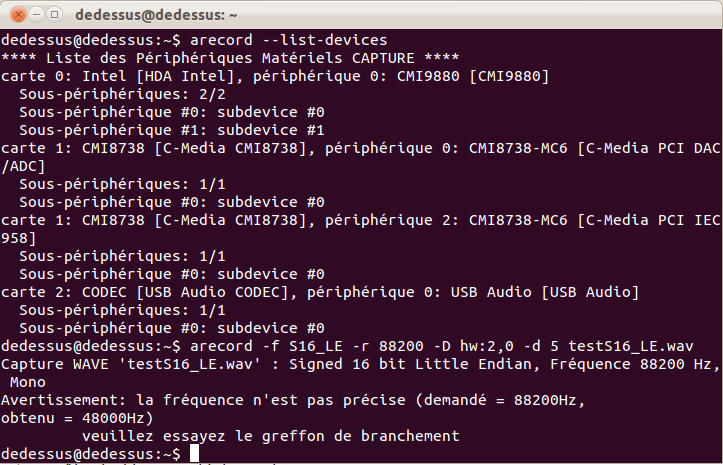

J'ai fait le test avec mon PCM2904 voici le résultat
sample rate maxi 48 Khz
a plus
Sample_rate_PCM2904.png [ 81.18 Kio | Vu 17066 fois ]

Totof, oui mais ma machine n'a pas de sortie SPDIF, seulement USB . . .
Ce qui ne change rien à la question . . . hélas :(
Quoique ma "carte son" externe USB Transit M-Audio fonctionne jusqu'à 96Kbs mais utilise un driver propriétaire (pas trouvé pour Linux). Est ce pour la fréquence d'échantillonnage ou pas ? ?
Selon la doc Cirrus Logic le 8416 utilisé dans la DACBOX "suit" jusqu'à 96Kbps sans modifs . . .
Creuser, encore creuser 8)

Ben oui Yves , ton CS8416 reçoit le signal via USB non ?
après de tête il faut peut être indiqué au "8416" qu'il doit fonctionné en "recovery clock frequency" comme pour le "8412"
dans le flux digital transmis par l'USB tu as le signal audio et le sample rate combiné
les fameux graphique donné dans les dataheet avec le format des données
ou j'ai peut être loupé un chapitre , mais j'avais compris le principe du "recovery" comme ça
c'est pour cette raison que j'ai viré l'horloge en entrée D'IVTCY , préférant que mon CS8412
recouvre la fréquence d'horloge selon la source connectée , un PC un lecteur CD sur la sortie SPdiff
bref éviter les erreur de synchro d'horloge en multipliant les sources d'horloge :oops:
mais je me trompe peut être dans ma réflexion , moi les re-sampleur et horloge faible jiter
entre receveur et dac j'y crois plus :oops: , si la déviance sort de l'extraction du signal digital
on ne peut la récupérer après
donc ta question sur le re-sampling à la source me semble essentiel tub18
AMHA , la source doit prévaloir sur le reste du traitement qui doit "suivre" la cadence
Donc déjà dans un premier temps voir si les soundcard peuvent sortir des fréquences d'échantillonage plus élevées
chez moi on dirait que la config du PCM bloque à 48 K :oops: :oops: , sinon on se retrouve
avec du "downsampling" sans s'en rendre compte
