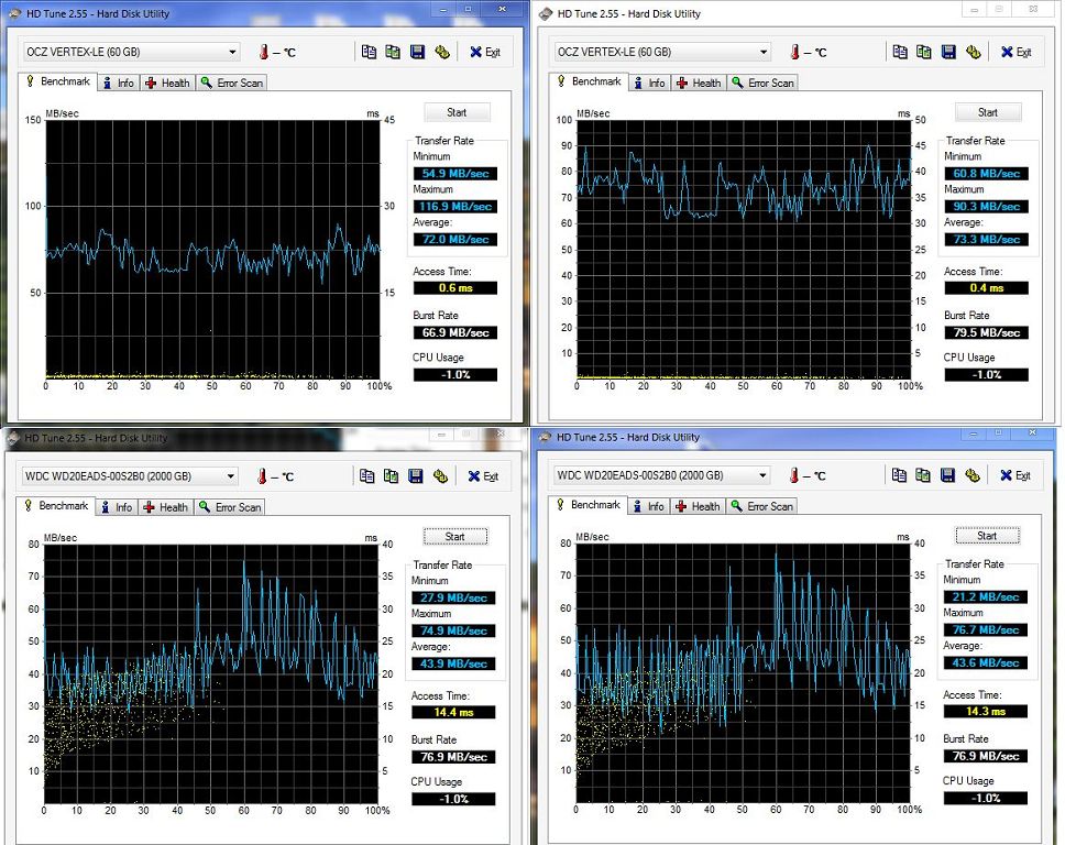

    Surtout si plusieurs sources y accèdent. Ce point est très important, on c'est aperçu que certains disques durs, même très performants, ne supportent pas deux accès simultanés. Les machines qu'on avait au travail n'allaient pas vite, et même certaines machines d'anciennes génération donnaient l'impression d'aller plus vite. Pourtant toutes les mesures effectuées, donnait la machine actuelle plus rapide. Bien après, on a remarqué que les mesures ne sollicitaient la machine qu'un élément à la fois et une seule fois. C'est en lançant plusieurs bench en parallèle, qu'on c'est aperçu que ça se gâte, et notamment au niveau du disque dur. Étonnamment sur les machines qui nous posaient problème, la vitesse du disque dur qui est normalement de 80Mb/s, s'écroulait à 4Mb/s avec 2 accès et à 2Mb/s avec 4 accès. Un clé USB faisait mieux sur la même machine. Le débit nécessaire pour lire un flac est de l'ordre de 0.4 à 3Mb/s. donc si sur un tel disque se retrouve avec les fichiers musique et windows, il est évident qu'il va y avoir de multiples accès au disque et un effondrement des performances suffisante pour provoquer des coupures. Il y a donc la solution de séparer les disques, et d'en attribuer un uniquement pour la musique, mais la encore, rien ne garantit qu'aucun programme va y accéder, notamment un antivirus, ou alors utiliser un disque performant sur tous les points, et ils ne sont pas plus cher que les autres.
Mesurer votre disque:
Pour mesurer mes disques, j'utilise simplement un petit utilitaire qui s'appelle HDTunes
http://www.hdtune.com/download.html
La version standard gratuite suffit puisque c'est la mesure des performances en lecture qui nous intéressent.
En lançant HDTune, et en pressant sur start, on obtient les performances du disque en simple accès. Faites attention toutefois que la machine ne fasse rien d'autre et que l'antivirus par exemple ne travaille pas. Un disque actuel devrait se trouver entre 70 et 110Mb/s en pointe. Plus pour un SSD. En lançant un deuxième HDTune, vous pouvez alors voir l'effet d'un deuxième accès (assez lourd, je vous l'accorde). Un bon disque devrait se tenir entre 30% et 50% de la vitesse mesurée avec un seul HDTune. Avec 2 HDTune, si on se tient en dessus de 15Mb/s, alors on devrait être tranquille pour lire de la musique.
Quelque mesures
Voir ci-dessous, et lire les commentaires sur les mesures.
Conclusion des mesures
La conclusion est donc que toute la différence, quelque soit la génération de la machine, peut simplement venir d'un seul composant. Pour les disque dur, l'age et le prix du disque n'ont pas beaucoup d'influences sur ses performances, jusque la, seule la marque est en général un bon point de repère. Les plus mauvais que j'aie mesuré: Seagate, Hitachi, Toshiba fonctionnement moyen: Maxtor, et les meilleurs: Samsung, Western Digital. Pour les premiers cités, je ne possède pas de disques de dernière génération, donc je ne sais pas si ils se sont améliorés, et de toute façon, je me cantonne au deux dernières marques citées. Avec une petite préférence pour les Western Digital Green qui sont un poil moins performants que les Samsung, mais qui tourne à 5400t/min.
Un dernier point si on est un peu limite, est de désactiver les services qui accèdent au disques en plus de ce que fera le player. Pour la musique, il y a le serveur dlna de Windows Media Player et le service d'indexation.
Pour cela, aller dans Panneau de Configuration et Outils d’Administration. Cliquer ensuite sur Gestion de l'ordinateur puis Services. Chercher dans la liste 'Windows Search' (WSearch), Cliquer sur Arrêter et mettre Type de démarrage sur désactivé. Faire de même pour le service 'Service Partage réseau du Lecteur Windows Media' (WMPNetworkSvc)
