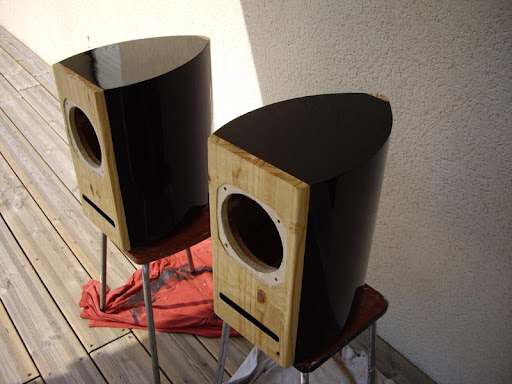

Ce que j'avais fait c'est faire le tour de l'armature avec un crayon le HP à l'envers sur le bois pour ensuite faire une feuillure à la défonceuse.
Ça donne ça:
http://lh5.ggpht.com/nimaj44/SKacRg1oHHI/AAAAAAAAAHk/lX23Czchn8o/Biblios19.jpg?imgmax=512
Edit: sinon avec le pdf tu dois pouvoir faire un gabarit avec le schéma du bas. La dimension verticale étant 165mm et celle du diamètre passant par les trous 190mm comme je disais précédemment. Tu l'adaptes sur un document word à la bonne échelle et tu l'imprimes.
