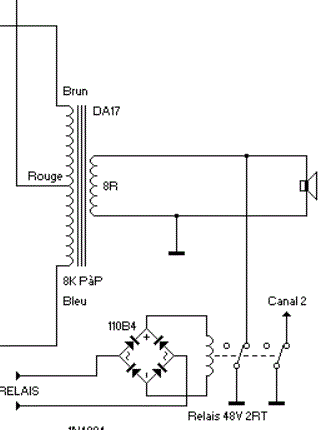

Suite aux conseils toujours éclairés de Diafan, j'ai installé sur le projet en cours un relais 230V double pour court circuiter les sorties HP quand le secteur est coupé. Il y a cependant deux façons de faire :
- faire entrer les + des TRS et switcher vers les HP (ON) ou le 0v (OFF) (en série)
- câbler les TRS vers les sorties comme d'habitude et dériver les + avec juste le OFF au 0V
Comment feriez vous tub13 ça parait débile comme ça mais j'ai déjà eu un relais dont le contacteur s'est soudé :roll:

hello Grégoire
pourquoi ne pas suivre le maître lui-même?
Voici ce qu'il fait sur un PP6V6 (= ton option 2)
Capture.GIF [ 8.68 Kio | Vu 6270 fois ]

Merci Guy d'avoir pris le temps de me répondre.

Et je fais ça sur TOUS mes amplis, sans même tester avant pour voir si c'est nécessaire.
Adieu, les "plocs" à la coupure de l'ampli et jamais un relais en défaut.
NB: à réserver aux amplis à tubes, mais ici, c'est sous-entendu :wink:

Oui … sur les amplis avec la CDiff c'est nécessaire :roll:
La chute brutale de de la HT à l'extinction décharge le condensateur de liaison de la CDiff qui arrive sur l'étage d'entrée … POP assuré sans en plus savoir si elle ne se met pas à osciller en HF dans ces moments là.
