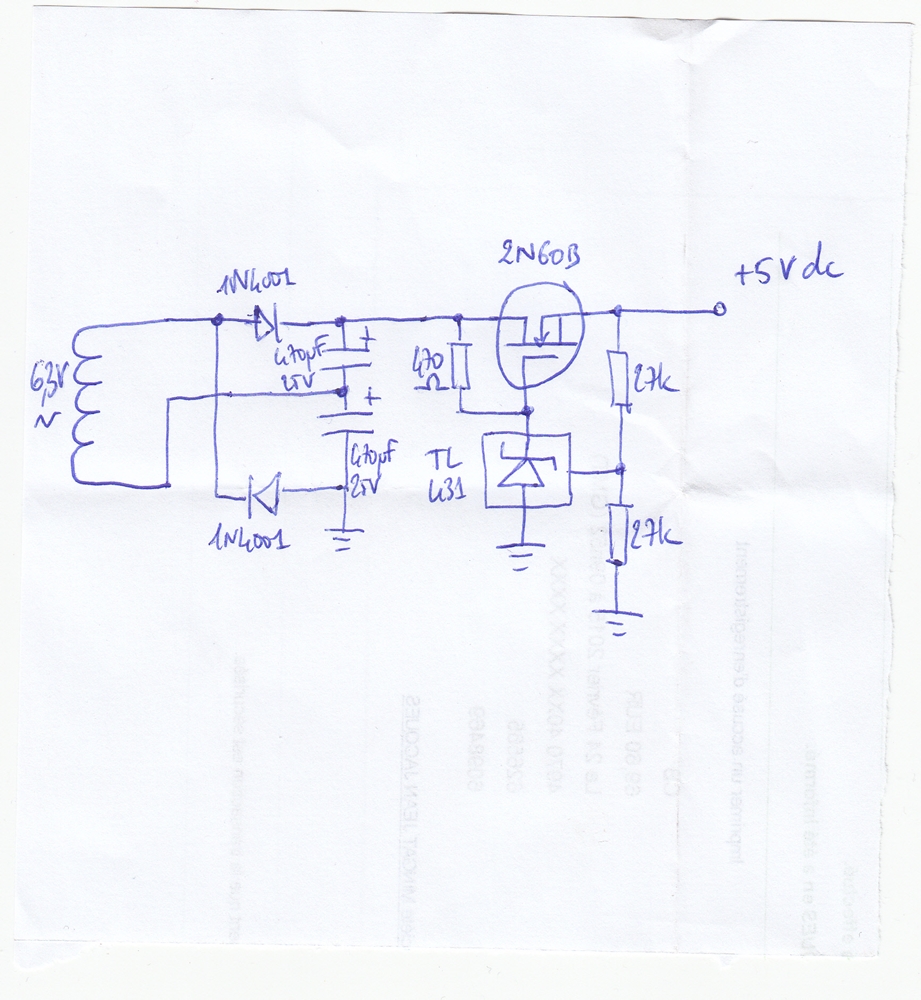

Cela fait quelques jours que je m'escrime sur une alimentation en 5Vdc régulée, et je ne parviens pas à résoudre un problème tout bête : j'obtiens bien mes 5V à vide, mais plus du tout une fois en charge (la charge étant le filament d'une 5V6GT)!
J'ai beau me creuser le citron, je ne pige pas...
Si une âme charitable et plus calée que moi voulait bien me filer un tuyau, ce serait chouette.

Quel est la tension en charge sur le drain du mos-fet?
Petite remarque au sujet de ton alim, si je peux me permettre:
Avec ton doubleur, tu devrais atteindre dans les 15V sur le drain. Si tu alimentes une 5V6GT qui consomme 0.6A, ton mos-fet va dissiper dans les 6W tub17
Un régulateur type module à découpage ou un transistor bipolaire sans doubleur me paraissent plus adaptés. Les mos-fet, c'est bien pour réguler la haute tension, mais pour les basses tensions, les 5V de fonctionnement de la gate sont un problème.

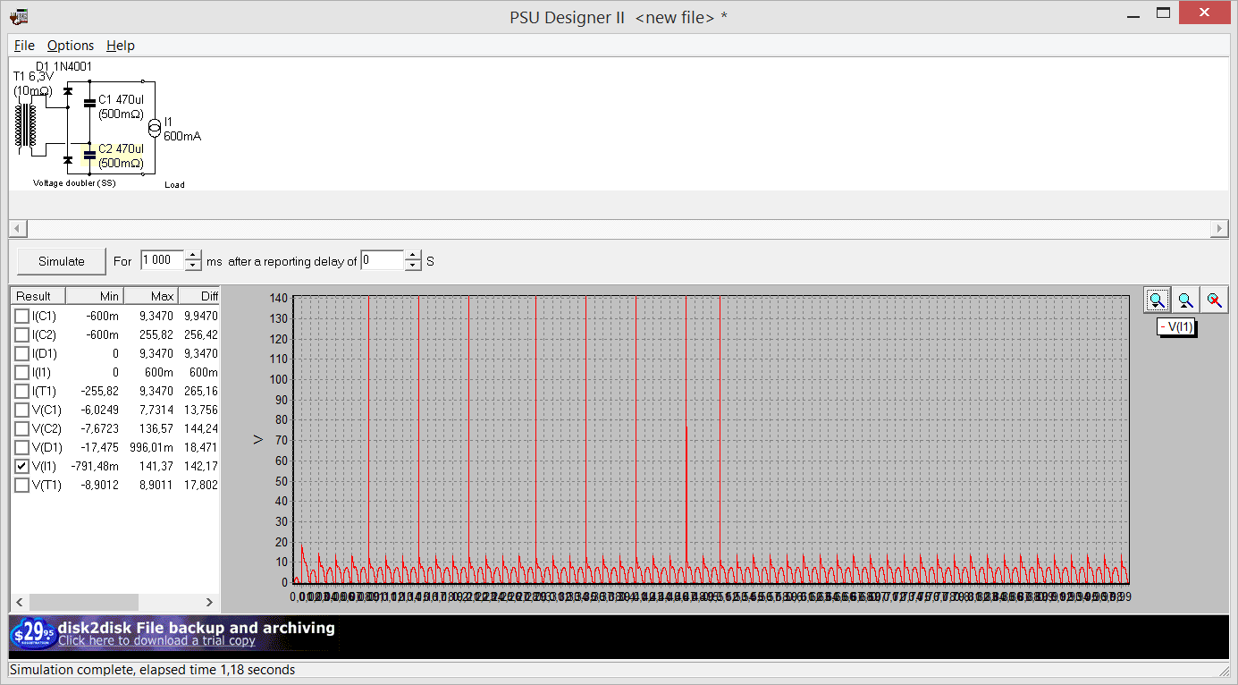

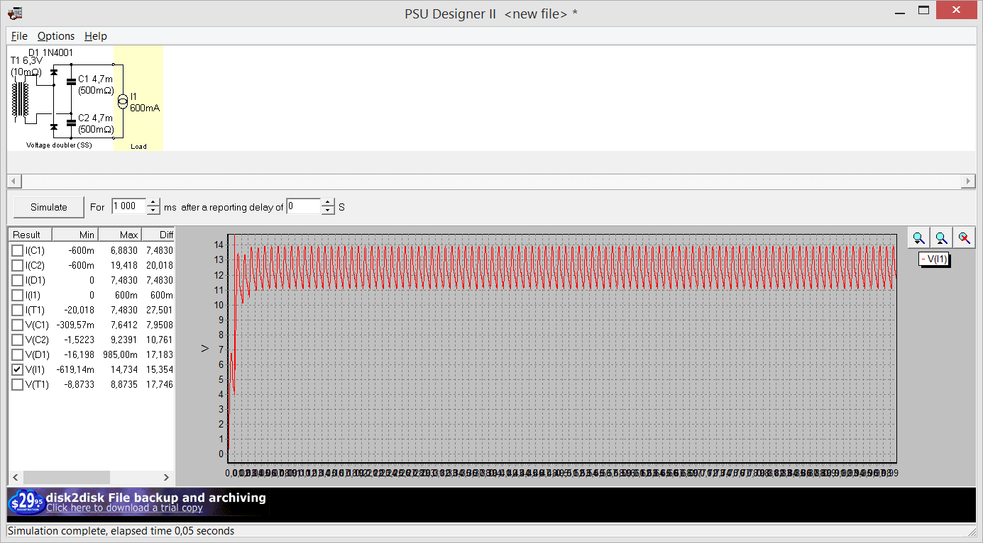

Effectivement, d'après PSUD, la tension aux bornes de tes 470uF devrait s'écrouler.
Il faudrait que tu mettes 5x ou 10x plus comme condensateurs sur le doubleur.
La bonne nouvelle, c'est que ça ne monte pas à 15V, mais 12V. Tu ne devras dissiper que 4W.
Prévois un bon dissipateur, quand même, ça va chauffer. :mrgreen:

Oui, c'est ce que j'ai trouvé hier soir tardivement (ou plutôt tôt ce matin)! Je suspectais une limitation en courant au niveau du doubleur, et donc plus particulièrement au niveau des condensateurs. J'avais augmenté leur capacité mais je ne soupçonnais pas qu'il faille aller jusque là!
Donc, j'y ai collé 2 condo de 6,8mF pour voir, et ma tension remonte à 4,5v environ :) , ce qui est déjà mieux mais pas parfait.
Je vais voir à commander des condos de 10mF, ça devrait le faire. Le hic maintenant, c'est le volume que ce "petit" régulateur prend par rapport à ce qu'il devait occuper au départ...

Si tu régule avec ça
http://www.ebay.com/itm/DC-DC-LM2596-Step-Down-Adjustable-Converter-Power-Supply-Module-1-3V-35V-F5-/291362318499?pt=LH_DefaultDomain_2&hash=item43d68c28a3
tu tireras 2x moins de courant à 12V, et ça chauffera nettement moins. Il devrait même s'en sortir sans doubleur avec un seul 4700u.
