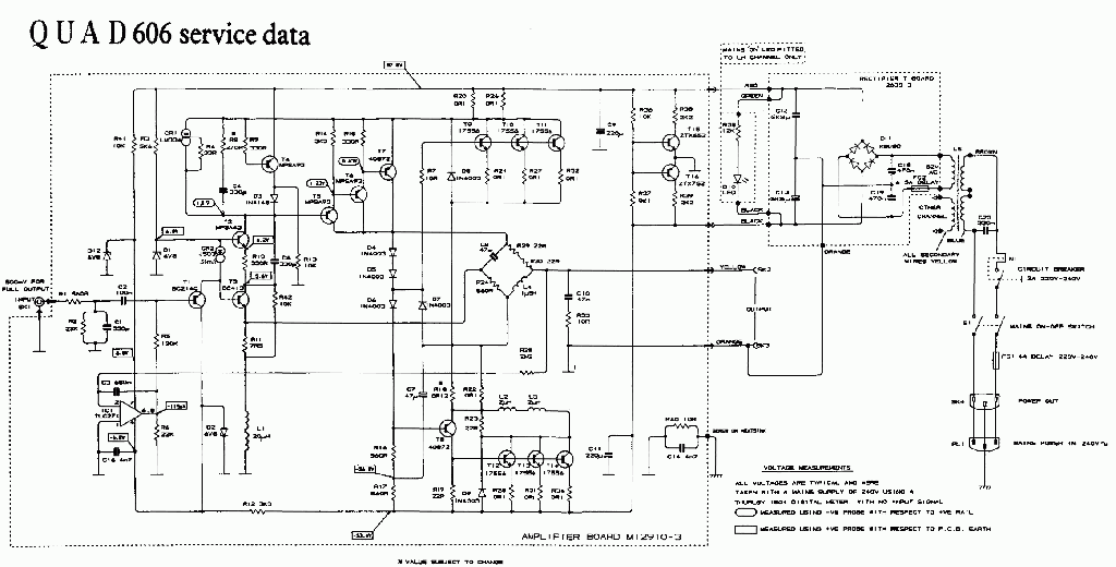

Bonjour Frider
Une message plus détaillé serait le bienvenu, pour ceux qui maîtrise la technique :wink:
Par exemple un schéma comme celui qui suit issu d'ici
amp_606.gif [ 33.44 Kio | Vu 12491 fois ]
Permet déjà de savoir qu'on va parler de transistors et pas de tube, ce qui va orienter les personnes pouvant ou voulant répondre :wink:

Le schéma est bien celui de mon ampli.
L'ampli fonctionne mais avec une belle ronflette genre 100 HZ et quelques crépitements a l’allumage et a l'extinction.
Au moment du court circuit il y a eu un petit claquement sur le canal qui ronfle le plus. ( canal gauche )
Avant cela l'ampli était totalement silencieux.
L'ampli a été recapé en grande partie il y a environ cinq ans par le précédent propriétaire. ( Tout les condos d'alim )
merci

En regardant le schéma du Quad 606 je viens de m’apercevoir que sur mon ampli il manque les fils Orange qui partent des bornes - Hp ( repéré SK3 sur le schéma joint ) et qui vont sur les condos ?
Faut il que j'en mette ?
Jm

Le schéma est téléchargeable et très lisible par le lien donné par totof:
http://www.quadfranco.info/manuels_schemas/schemas/amp_606.gif
Commence par vérifier si les tensions d'alimentations (+/- 60V environ) sont bien symétriques par rapport au 0V artificiel créé par les transistors T15 et T16.
