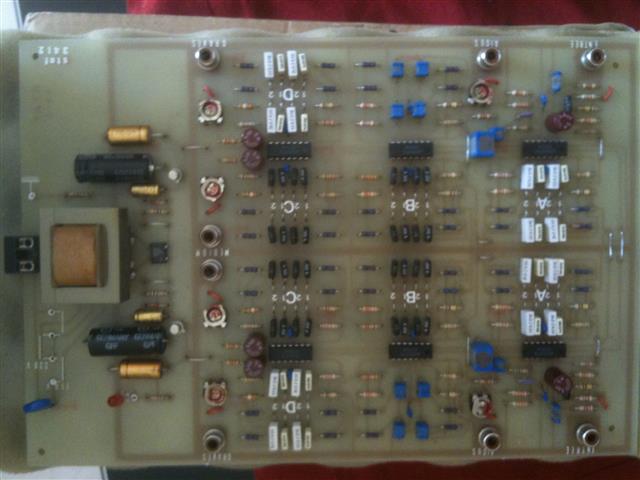

Suite à la disparition du filtre actif ec-2000 qui accompagnait la gamme audiom 15a/8/4 , Focal avait sorti un filtre actif ec-1000 précisant dans le bulletin focal numéro 6 qu'il fallait le modifier pour obtenir les fréquences de coupures de 500 et 5000 Hz à 24 db/oct ..
Quelqu'un aurait-il le schéma de ce filtre et les modif à y apporter .. Quelles valeurs doivent prendre les condensateurs A1 C1 , A2 C2 , B1 D1 et B2 D2 ?
Ne faut-il changer que les condensateurs ou également certaines résistances ?
Merci pour toute aide ...
Et sinon, je suis preneur d'un filtre ec 2000 si quelqu'un a cela en stock :-))

A1=C1=2.7 nF
A2=C2=150 pF
B1=D1=220 nF
B2=D2=47nF.
Entre autres combinaisons.....

A1=C1=2.7 nF
A2=C2=150 pF
B1=D1=220 nF
B2=D2=47nF.
en conservant les résistances à 12 kOhms ?
c'est calculé comment ?

bon
Le filtre est composé pour chaque coupure de deux cellules Sallen Key en série.
On a donc des filtres du 4è ordre dont la fréquence de coupure est donnée par
f0 = 1 / ( 2 x PI x Racine ( R1 x R2 x C1 x C2 )) voir : http://en.wikipedia.org/wiki/Sallen%E2%80%93Key_topology
Comme ils ont été construits avec C1 = C2 et R1 = R2, on obtient f0 = 1/( 2 x PI x R x C ). :)
Ceci donne pour 500 et 5000 Hz avec 12 k : C500 = 26.53 nF et C5000 = 2.653 nF
Ces valeurs sont ‘approchées’ en utilisant la mise en // de deux capas soient :
B1 + B2 = D1 + D2 = C500 donc B1 = D1 = 22 nF et B2 = D2 = 4.7 nF
A1 + A2 = C1 + C2 = C5000 donc A1 = C1 = 2.2 nF et A2 = C2 = 470 pF. :mrgreen:
Ceci prouve que j’avais été un peu vite dans ma première réponse tub17 et que je calcule comme un cochon tub20 (ce n’est pas nouveau !)
Commentaire : ceci n’est pas du tout optimum tub20 car aligner toutes les cellules sur la même fréquence de coupure ne donne pas une réponse plate, et il est préférable d’utiliser des alignements genre Butterworth et d’ajuster les fréquences de coupure pour obtenir un croisement à –3 db….
Une étude plus approfondie permettrait de calculer ces fréquences et de donner des valeurs plus appropriées au filtres.
pascal.
