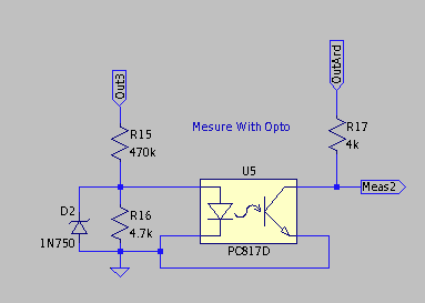

Pont diviseur + isolation par opto-coupleur + Zener de protection de l'opto
Capture d’écran 2013-12-14 à 11.47.57.png [ 11.4 Kio | Vu 7838 fois ]
Je n'ai pas retenue le pont diviseur simple, avec zener de protection, car j'ai pu remarquer que l'impédance des PIN Analogique de l'Arduino n'est pas assez élevé. Du coup cela influe trop sur la mesure.
Le schéma le plus "sécur" pour uC reste bien évidemment est l'isolation par un opto-coupleur;

Dans le cas de l'opto-coupleur, le calcul est un peu plus complexe. De plus on a détourné l'utilisation classique de celui-ci, puisque l'on applique à la diode une HT et on mesure avec le photo-transistor!
0v donne une mesure de 5v sur le point de mesure
300v donne une mesure de 216,27mV sur le point de mesure (avec les composants donnés)
100v donne une mesure de 4,917v
il y a donc 2 paramètres variables :
- le taux de transfert de l'opto (définit dans la datasheet) exprimée en %
- les caractéristiques du photo-transistor

Salut Nicolas
La solution avec l'optocoupleur est fausse. Une LED se commande en courant, or la tu la commande en tension. Ta 4.7K et ta zener ne servent à rien, de toute façon, si il y a 4.7V au bornes de ta LED, c'est qu'elle a cramé depuis longtemps. De plus le manque de linéarité des optocoupleurs, et le seuil de déclenchement de la LED, se prête bien à une mesure d'une limite ou une commutation digitale, ou une action dans une boucle de transfert régulée, mais n'est pas géniale en cas de mesure de précision.
Tant que tu mesures contre la masse, la solution de l'ampli op va très bien, le seul avantage de l'opto est de pouvoir mesurer ou actioner a un potentiel différentiel élevé, mais les cas sont rares.
Pour la mesure avec l'aop, tu peux enlever les 1K en entrés et sorties, et remplacer la Zener par deux diodes normales, une contre la masse, et une contre le plus d'alim de l'opto. Ça a l'avantage d'utiliser des diodes normales style 1N4148 plutôt qu'une Zener dont on n'a pas forcément la tension. Seul condition, être sur que la consommation de l'alim soit suffisante pour évacuer le courant éventuellement amené par la. De même si la HT après le pont diviseur ne peut aller au delà de la tension d'alim de l'aop, la protection devient inutile.

Effectivement la linéarité de l'optocoupleur n'est pas idéal pour mesurer... pour controler un seuil cela est assez pratique. Mon objectif était d'isoler le uC des hautes tensions :)
Cela demande une fonction mathématique un peu complexe du style f(x)=1/x - z
la diode de l'opto se pilote en courant effectivement j'y ai donc introduit ce WE un 2N3904 pour piloter en courant et le tour est joué (je vais faire la simulation ce soir pour vérifier mes dires...)
D'après la datasheet des CNY74 ou PC817, la diode peut prendre une alimentation entre 1v et 6v.
Pour ce qui est du buffer, je met à jour le mini schéma avec les suggestions que tu apportes.
Si tu me le permets, je vais essayer de reprendre également ce que tu as fait, de rendre cela générique et de mettre sous forme de mini fonction pour Arduino et mini schéma les différentes fonctions dont on pourrait avoir besoin.
Avec la zener et l'aop, tu veux qu'il lui arrive quoi au uC? Et même, avec le pont diviseur sur la HT, il ne peut pas y avoir de HT sauf si la résistance contre la HT claque, ou celle de la masse se dé-soude :mrgreen:. Mais dans ce cas, l'opto claquerait, tout comme la zener et/ou l'aop. Mais le up ne prendra rien, ça m’étonnerait que ta HT passe l'aop. De mon côté, un tel claquage n'est jamais arrivé, et même dans le SRPP, je rentre directe dans l'Arduino. Et si un claquage dans les résistance se produisait, on aurait pleins de soucis dans les amplis à tube.
Je ne sais pas ou tu as vu ça, il faut regarder le forward voltage CNY74 = 1.3V typ qui est d'ailleurs en contradiction avec le graph.
http://www.vishay.com/docs/83526/83526.pdf
Regarde la figure 4, tu a la fonction de transfert en tension de la diode. A 25 degrés, entre 0.9 et 1.2V, le courant dans la diode varie entre 0.1 et 50mA. Après elle claque.
La figure 9 représente la fonction de transfert en courant. Entre 0 et 10mA, ça va, après ca part en vrille et varie en fonction de la température.
J'utilise des Vactrols pour commander mon régulateur du SRPP, qui est entre environ entre -500V et -560V depuis l'Arduino. Mais pour une mesure qui est déjà référencée au 0V, ça n'a pas beaucoup d’intérêt
La non-linéarité, je m'en fout dans ce cas, car il est dans la boucle de régulation, donc l'Arduino ajuste jusqu'à que la tension en entrée soit à la référence.
