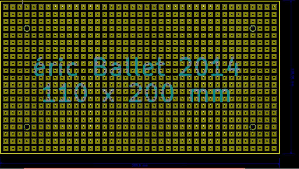

Comme ceci
Dis moi, si c'est bon :?:

Bonjour Chistophe,
Il me faut un petit bord de 2 mm sur la longueur comme sur la largeur.
Les trous de fixations éloignés du bord de la largeur de 2 cm sinon les vis ne seront pas montable.
Merci.
Eric

Ok je te prépare cela, et te poste une capture dès que c'est fait , demain probablement
du coup faut que je vire le petit texte que j'ai mis sur le bord , au pire je te le met sur la
silkscreen vu que tu va faire du simple face
Te faut il pareil pour la plaque 200 x 303 mm ou celle là c'est bon :wink:

Comme ceci

Des nouvelles, pour savoir si la dernière capture te conviens histoire de concocter tes fichiers :wink:

Bonjour Christophe,
Enfin la ligne est rétablie, coupée en 2 endroits.
La plaque 110 X 200 semble parfaite. tub18
Le même travail est nécessaire sur la grande. :oops:
Pour l'inscription côté composant : EBA UNIVERSAL SIC POWER SUPPLY
Il faudra que je fasse une simule du moteur de traitement du fournisseur pour être sûr de ne pas faire de bêtise à la commande des plaques.

Ok je te prépare la grande comme pour la petite avec ton texte collé dessus , si d'ailleurs tu veux ajouter un logo
perso , tu fait passer , juste qu'il soit monochromatique :wink:
Qu'entends tu par moteur de traitement :?:

Voici la version 110 x 200 mm
Pour éric
ces 2 archives contiennent les fichiers Gerber directement
visionnable sous Kicad avec le viewer Gerber
Avec 2 fichiers pour les explications qui doivent aider le fabricant des PCB
adresse, quantité etc , il te faudra les compléter :wink:
plaque_essai_gerber.zip
plaque_essai2_gerber.zip
Celles-ci contiennent tous les fichiers pour modifications éventuelles
et archivage
Mon_projet_plaque_essai.tar
Mon_projet_plaque_essai2.tar
Enjoy

Bonjour Christophe,
Extra, ya plu ka. tub18 tub18
Merci.
