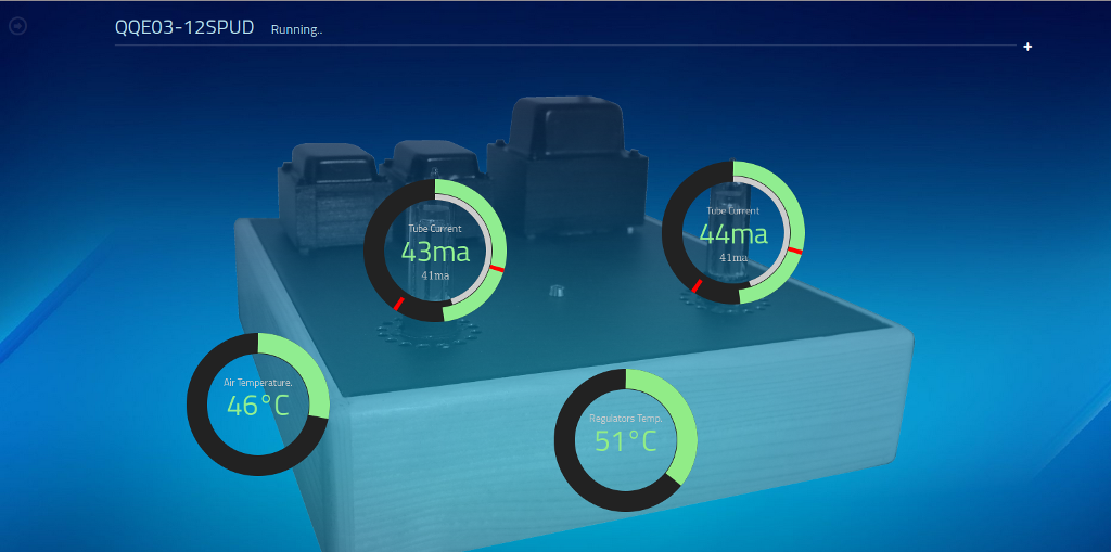

C'est intéressant de voir comment la température ambiante à l'intérieur de l'ampli suit à 5 degrés près celle du dissipateur.
Avant, il y avait 44-49, maintenant 46-51
http://vapkse.dynamic-dns.net/
Je m'étais toujours demandé combien il faisait la dedans capot fermé. Le mesures dans le double push-pull vont être intéressantes.

J'ai ajouté le 12E1, avec la point de fonctionnement des régulateurs. Actuellement 3 de mes amplis sont équipés du connecteur, et du software adéquat. Mais aucune progression l'été, je n'ai pas le temps, même le GI30 est en stand-by.
Le site est toujours accessible ici
http://vapkse.dynamic-dns.net/home
Quand le système est allumé
