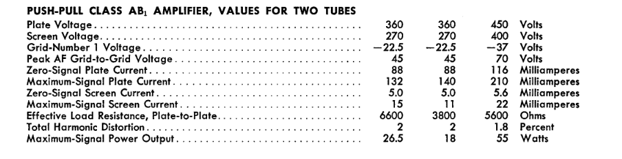

6L6GC_Exemples.png [ 83.32 Kio | Vu 9625 fois ]
Ils permettent pour le moins de s'assurer qu'on est dans la cible sinon dans le mille !

Il y a qqchose qui me gène dans le tableau : dans les 2 premières colonne la tension est la même et les puissances sont différentes alors comment le courant peut il être le même ?
http://jpbranchu.blogspot.fr/
https://www.flickr.com/photos/95547655@N02/
 Sujet du message: Re: Ampli tubes 6L6 30W pour guitare
MessagePosté: Lun 12 Jan 2015, 22:23
Parce que la charge est différente !
Ca arrivera si tu branches un HP d'impédance trop basse (le transfo de sortie n'est qu'un levier sans impédance propre, il ne fait que multiplier celle des HPs).

J'ai fais ce qui suit pour contrôler si mon calcul était bon par rapport au tableau "prêt à poser".
Bon je ne comprends pas ou je fais une erreur, donc voilà ma démarche à partir de çà:
http://www.transartistik.net/mikka/spip/IMG/pdf/La_droite_de_charge_en_classe_AB.pdf
Je prends les valeurs de la colonne 1 des exemples "prêt à poser"
et je fais les calculs suivant
Pa 30w ou 26,5 ?
Ua 360v
Si je prends 26,5/360=73,6mA ou 30/360=83,3mA
Sur les courbes à ces valeurs je ne trouve pas les -22,5v de grille mais plutôt -32v environ
Où est le problème ?
