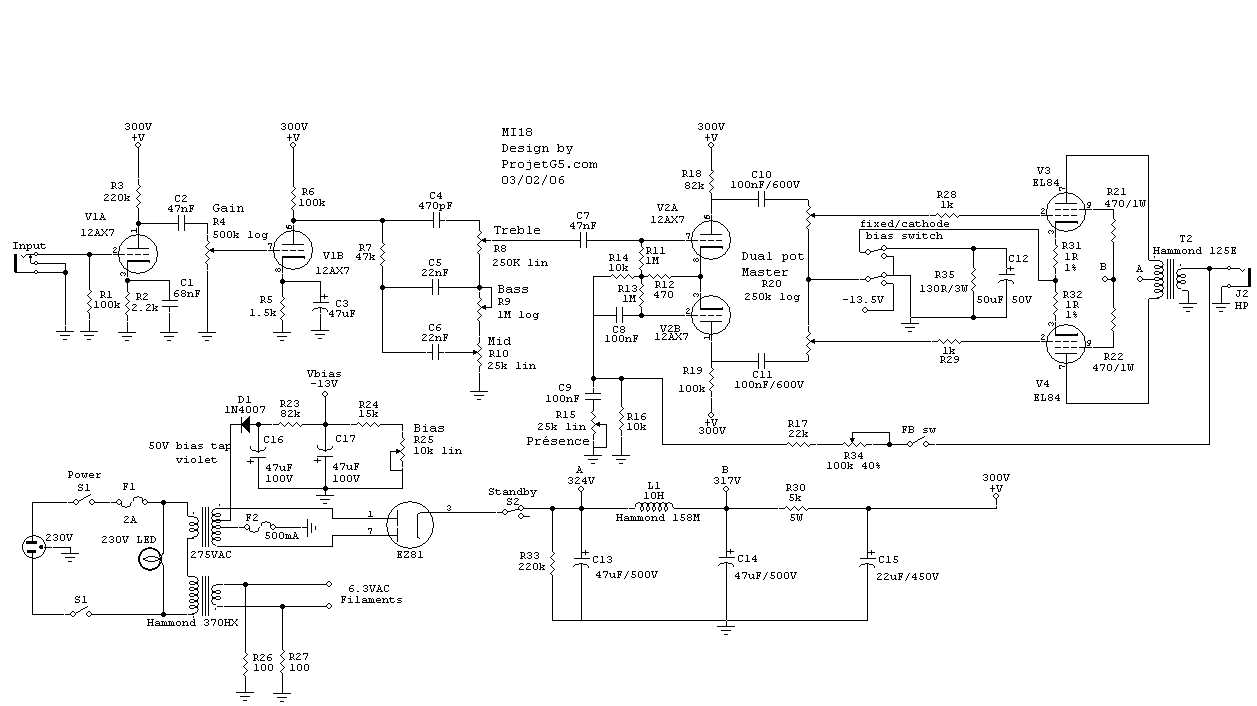

J'ai trouvé plusieurs schémas, certains d'origine amplification guitare et un grundig (sans préamp adapté).
http://www.projetg5.com/Projets/MI18/MI18.gif
http://www.schematicheaven.com/voxamps/ac10_2.pdf
http://www.drtube.com/schematics/marshall/18wr.gif
http://www.tube-classics.de/TC/GermanTu ... ematic.jpg
Et je continue à lire des aticles.

Je regarde les schémas, réalisations en PP d'el84, les caractéristiques transfo...
A la louche, 275V au secondaire du transfo d'alim, redressement par valve, 8K de primaire pour le transfo de sortie en polar par cathode - les EL84 marchent le mieux comme ça, pas la peine de penser à de la polarisation fxe.
La question simple : vous jouez quoi et avec quoi ? Styles de zique, environnement (chez soi ou des trucs sur scène), quelles guitares, quels effets, toussa.
MI18 : ampli français des années 60 et 70. Sonne très tendu et agressif dès qu'on le pousse. Les G5 l'adorent, je ne comprends pas pourquoi.
AC10 : Très rustique et simplifié au max, mais pas ce qui s'est fait de mieux en Voxen.
18W : le classique des classiques Marshaux. Ici en version de base avec trémolo. Avez-vous besoin d'un trémolo ?

J'ai déjà un PP el34. Ce projet 10watts, ce serait pour avoir un ampli déplaçable assez facilement. Pour jouer chez moi avec une strat.
Je joue plutôt du blues rock, j'utilise la saturation de l'ampli auquel je rajoute un peu d'overdrive par une pédale tube screamer.
Le tremolo n'est pas nécessaire par contre une reverb à ressorts l'est d'avantage. Enfin c'est à voir.
Le 18w marshall fait parti des challengers, je cherche d'autres schémas simples qui auraient être intéressants.
Il y a aussi une modification qui me tente sur le préamp du marshall afin de gagner en gain et donc en saturation. C'est de rajouter un étage comme sur ce schéma avec V2 :
L'évolution Stout de Doug Hoffman est AMA ce qui se fait de mieux dans le genre 18W. Entrée cascadée, inverseur de phase volontairement déséquilibré, réverbe, toussa.
Schémou :
Implantation :
Mes modifs préférées :
- Monter une GZ34 à la place de la 5Y3GT. Son clair plus clair, moins de compression à haut niveau, meilleure dynamique.
- Résistance de cathode sur le final à 150R pour maintenir un courant de repos pas trop déconnant - la GZ34 sort en moyenne 30V de plus qu'une 5Y3GT.
- Self genre 125C1A (4H, 80 mA) au lieu de la 125C3A (3H, 40 mA). Meilleure dynmaique, grave mieux tenu quand on patate.
- Condos "brillant" commutables en dérivation du potar de volume (inverseur un pôle trois positions EHE avec des micas de 180 et 500pF). Passe mieux à bas niveau ou dans le mix quand on joue sur scène.
- Condo de 22n sur V4B remplacé par un 100n commutable entre avant résistance de base du Schmitt (la 47K) ou direct à la masse (ce qui ré-équilibre le déphaseur, très utile en rythmique)
- Résistances de 100R pour créer un point milieu virtuel pour la chauffe (selon le type de transfo d'alim utilisé). Réduit la ronfle.
- Chauffe polarisée à 60V environ pour réduire la ronfle (pont diviseur sur la HT filtrée genre 220K/47K et condo 47µ/100V qui part de (E) et vient sur le point milieu réel ou virtuel du 6V3)
- Une seule entrée (le haut/bas à la Funder ne sert pas à grand chose)
