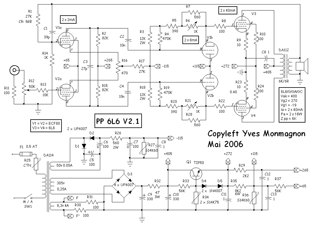

Pour le cathode follower je pensais plus à une topologie comme
l'ampli 6L6 de Yves ou la version 807 de Vapkse
voir image http://www.dissident-audio.com/PP_6L6/Sch-V21.gif
Ton cathode folower est plus destiné à l'ampli guitare pour un tone stack
Bonne lecture du post de Chamix
Ps pour d'autre e-book à télécharger voir ici http://www.audiyofan.org/forum/viewtopic.php?f=68&t=8479&start=0
 Sujet du message: Re: pp 807
MessagePosté: Ven 28 Oct 2011, 12:37
Inscription: Lun 26 Déc 2005, 21:32
Messages: 421
Localisation: Tours
Je viens de regarder le schéma de Yves, il faut -115v sur la cathode. Je n'ai pas ça sur mon alim, juste le 380v.
Y a t il une solution ?
R4 et 19 à la masse ? A quoi servent les résistances ajustables ?
MessagePosté: Ven 28 Oct 2011, 19:07
Messages: 9164
oui un transfo supplémentaire juste pour la tension négative
peu de courant donc taille réduite
non non pas à la masse mais à la jonction de R3 et R5 pour R4
c'est la résistance de fuite de grille qui n'est pas comme d'habitude connectée
à la masse mais à la polar négative
L'ajustable R6 sert à régler le débit des finales , entendre par là le courant
qui traverse les finales par action sur la tension de polarisation
Pour polariser le cathode follower tu utilise la loi d'ohm
Les cathodes de la triode de l'ECF80 sont à -19V environ, la somme des résistances dans chaque cathode voit (115 -19) = 96 volts, donc pour 8mA un total de 12K. On doit avoir quelques 5 Volts aux bornes de la fraction comprise entre la cathode et le retour de R4, soit, avec 8mA: 625 Ohms, valeur variable pour ajuster le bias des 6L6, d'ou la présence de R6 en parallèle sur R7, R7 est une résistance fixe qui sécurise ce montage en cas de rupture du curseur par application d'une tension plus
négative.
Bien foutu comme montage non :oops: :oops:, sauf erreur de ma part :wink:

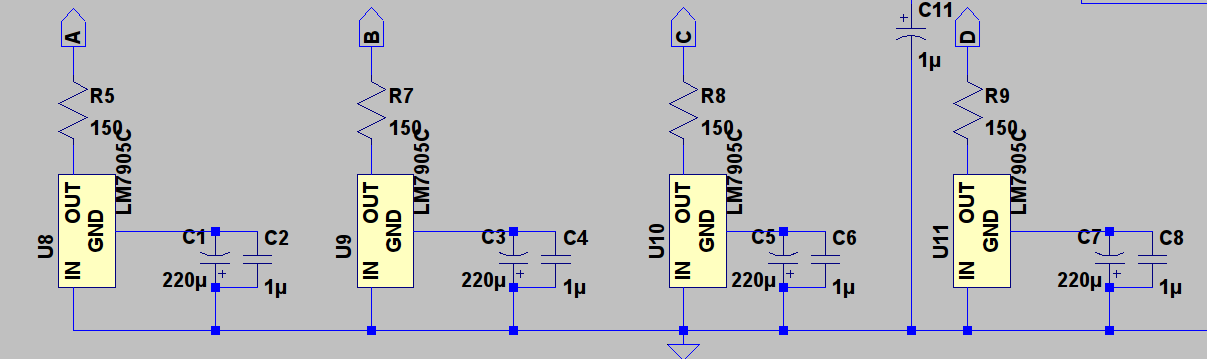

Si c'est pour de la Hifi , une source de courant dans les cathodes des finales remplace
efficacement la R de polar qui doit être découplée
voir ici ou on en parle http://www.audiyofan.org/forum/posting.php?mode=quote&f=60&p=93501
A adapté a tes tubes , capture de la CCS jointe
hidetogil a écrit:
- au niveau des cathodes, il n'y a plus la résistance de 10R pour l'appairage des lampes. A quoi servent les LM7905 et les condensateurs associés?
Chaque 7905 constitue avec la résistance associé une source de courant qui ajuste automatiquement la tension de cathode afin que chaque tube débite exactement le même courant.
La résistance de 150 ohms fixe ce courant à 33mA par tube.
Il n'y a plus besoin de le mesurer et encore moins de le régler.
Cetautomatix :mrgreen:
- Pour le circuit de polarisation des lampes, il me semble qu'il ne soit plus relié à l'alimentation -9/-12V. Pourquoi? Et peut-on ajuster la polarisation et comment?
Les curieux pourront, si ils le souhaitent, choisir un autre courant de repos en modifiant la valeur de cette resistance telle que: R = 5 / I où I est le courant souhaité.
Par exemple pour 40mA par tube: R = 5 / 40 = 125 Ohms.
Ceci sans jamais dépasser la dissipation maximum absolue de 12W par tube
Il est indispensable de remplacer dans ce cas les 4 résistances en même temps et de ne surtout pas tenter d'égaliser les tensions de cathodes qui peuvent (et qui vont effectivement) prendre des valeurs différentes selon les dispersions entre les tubes.
C'est accessoirement un moyen de vérifier "l'état de santé" des tubes: une faible tension de cathode indique un tube fatigué.
Il est important que tous les tubes débitent le même courant afin que la composante continue dans le transfo de sortie soit nulle et c'est ce que garanti ce dispositif.
Voilou.
Bonne apprentissage
