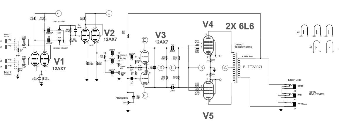

Encore moi, et bonjour
Un pote veut que je lui monte un master sur un bassman 59. on a v2 en couplage direct suivi d'un cathode follower, circuit de tonalité puis schmidt.
Le master avant le schmidt comme sur le ten, sauf que le potar est derrière est une anode et non le CF et le circuit de tonalité du 59. Ou alors pot stereo...
Merci.

Regarde là peut être http://metroamp.com/wiki/index.php/Lar/Mar_PPI-MV

ok merci je vois ça la semaine prochaine.
comme ça quoi

oui exactement
Dit nous si ça correspond à tes désidérata et si tu fait la modif

Le Lar-Mar, aka TW type II modifié, est impec - efficace et transparent à quasiment tous les niveaux. Attention à la polar : il est impératif d'ajouter les résistances en //, sinon en cas de défaillance du potar l'ampli débite à fond.
Une option encore meilleure est d'utiliser un bootstrap sur le déphaseur, ce qui permet de garder la contre-réaction constante. Très simple à monter : on remplace les deux 1M par un potar double 1M A. Cf. le schémou ci-dessous.

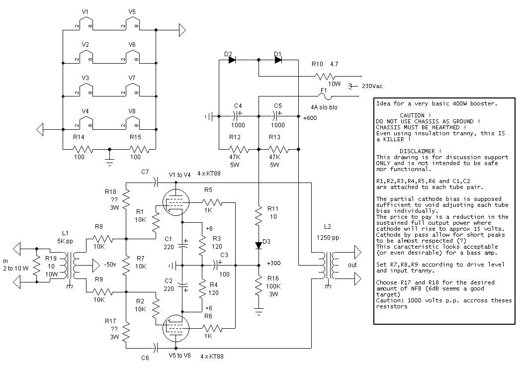

C'est un ampli de puissance simplifié, qui se connecte en sortie d'un petit ampli type simple étage. Entrée sur transfo de sortie inversé (primaire simple, sortie en et hors phase), gros tubes de puissance (genre 6550 au minimum) et transfo de sortie. Ou la même approche en silicium.
On a ainsi beaucoup de puissance et d'autorité tout en conservant la couleur d'un petit ampli.

I had a dream:
http://www.dissident-audio.com/Circuits/Booster.gif
Jamais testé evil
"CopyLeft" à vos risques et périls . . .
