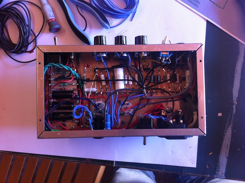

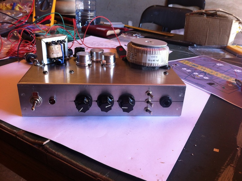

Salut zatous,
Le fait de torsader les câbles présente un fort intérêt pour diminuer le champ magnétique généré par un conducteur seul.
Le blindage permet de diminuer le bruit ramené au premier tube, même but donc que la résistance montée en "grid stopper" sur le premier tube, qui n'a que ce but puisque avant de saturer une triode avec une guitare, il faut se lever de bonne heure!
Ceci dit, peut être aussi que le blindage en entrée n'a pas d'intérêt du fait de l'absence de "disto", où on se retrouve avec des gains de malades le tout en boucle ouverte :) Mais vu la faiblesse des niveaux instruments, j'ai préféré suivre ces conseils et la jouer sécurité. Bon en même temps j'ai pas tout optimisé comme une bête non plus hein... ^^
L'amplificateur est un G1. Premier ampli guitare. A découvrir ici: http://www.projetg5.com
Z'images ci dessous :)
Commentaire: Vue de dessous. Oh la belle bleue!

Commentaire: Vue de face sans les tubes

Je vais essayer les deux solutions on verra bien ce que donne! Mais toutes les fois où j'ai eu un soucis avec le buzz c'était au niveau de la masse. super ton g1 françois tu as du t'y prendre avec u chausse pieds. J'ai fait un G5 également et ce sont des amplis bien sympathiques!

Salut salut,
Oui c'était au chausse pied! Presque une semaine de boulot non stop, sachant que j'ai bien mis deux jours avant de faire le premier trou, j'avais peur de me planter et que ça rentre pas!
Résultat: mon p'tit frère aura un sympathique cadeau de Noël, et moi je vais pouvoir m'attaquer à plus gros :) Enfin quand j'aurai trouvé comment mettre cette boite de ferraille dans une boite de bois! :)
A bientôt!
