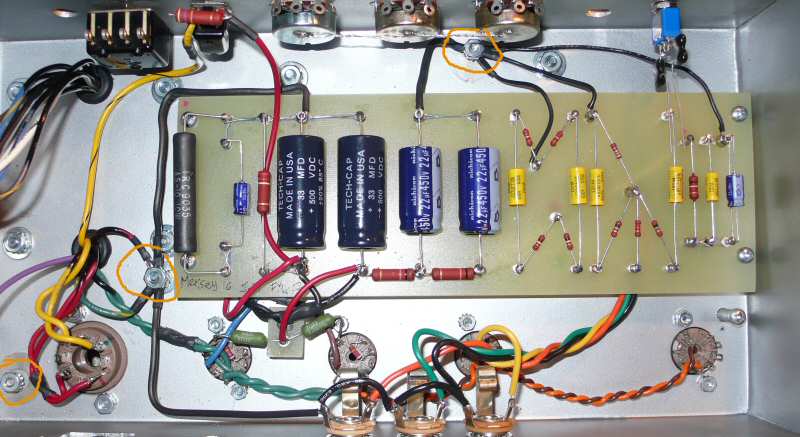

Pourquoi le chassis est en alu ? c'est pas magnétique ?! il n'y a pas de masse au chassis ?
L'alu est plus léger et plus facile à travailler, c'est impec pour de "petits" chassis pas trop chargés côté transfos. Et pas de bouclages magnétiques, ce qui est un plus.
Un ampli à trois masses : une terre secteur, une masse sale en sortie de valve sur la cathode du premier condo (c'est l'endroit le plus bruyant) et une masse propre près de l'entrée.
Les étages et éléments correspondants sont reliés par un bus et/ou en étoile à leurs masses respectives.

En oubliant les mauvaises habitudes tazuniennes : on n'utilise jamais une vis ou un boulon de fixation de transfo comme point de masse.
Un exemple, sur un ampli en cours de montage (il manque encore plein de filasse et de pièces, le routage n'est pas fait, toussa) :
Les trois masses sont entourées en orange. En bas à gauche terre secteur (l'IEC n'est pas montée, elle n'est pas câblée), un peu au dessus masse sale (PM des enroulements, condos de filtrage plaques et écrans, cathodes EL84, sortie HP), en haut sous les potars masse propre (condos PI et pré, entrées, potars via un bus soudé, étages à bas niveau, etc.).
