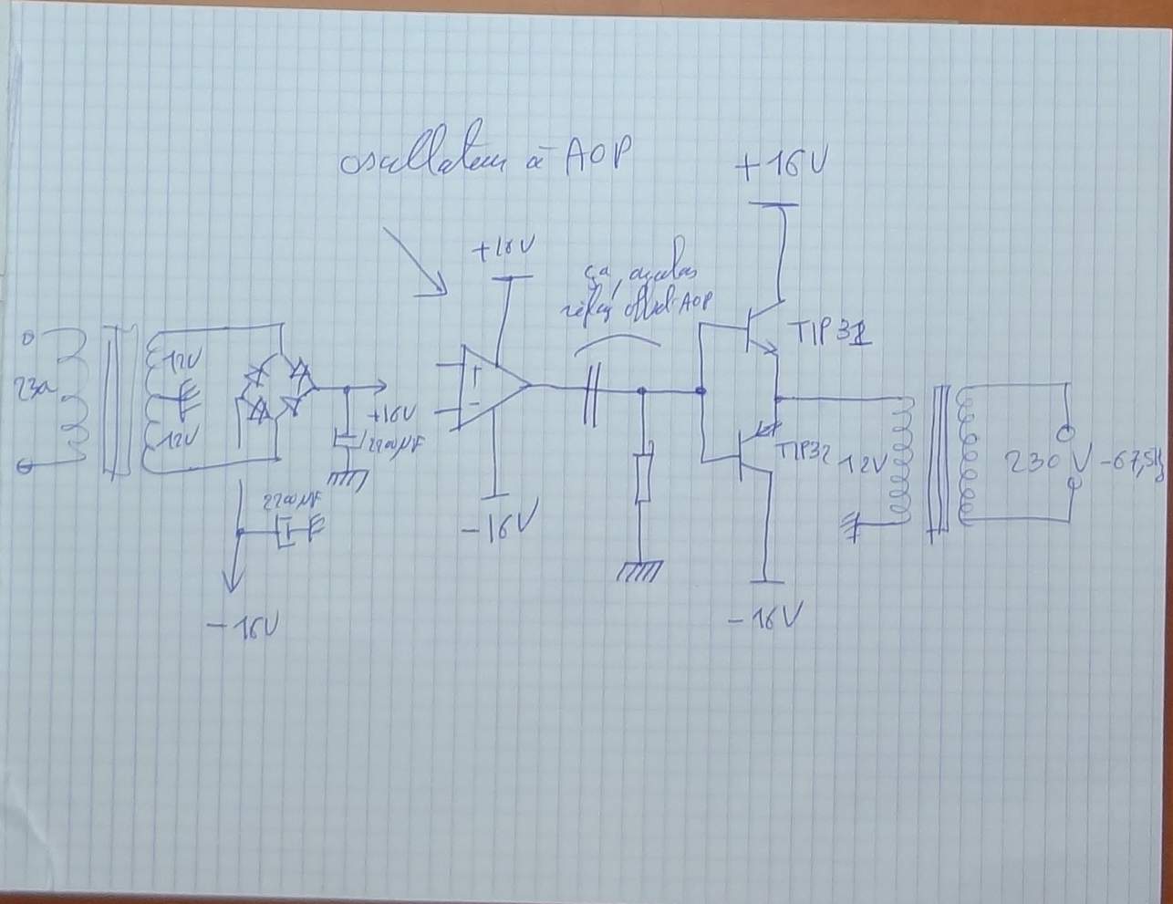

Je vais refaire un onduleur 67.5 Hz, mais pas en signal carré comme le précédent, je vais faire en sinusoïdal :
alim + et - 12V redressé (+ et - 16Vcc). Ces alims symétriques alimentent un ampli classe B avec 2 transistors NPN et PNP (genre TIP31 - TIP32), sans diodes de base, donc avec un peu de distorsion de croisement (4% de distorsion, l'ampli étant toujours "à fond". D% = 0.6V/16V x 100).
Simplement les 2 emetteurs reliés ensemble, et les 2 bases reliées ensembles.
Cet ampli (les emetteurs) alimentent un enroulement 12V d'un transfo élévateur 12V/230V. Donc bien + et - 16V de tension crête-crête. Les 2 bases tirées au 0V par une résistance de tirage. Capa de liaison, et relié à un AOP monté en oscillateur 67.5Hz sinusoïdal...
Il y aura 1.2V de distorsion de croisement sur un signal de 16Vcc, c'est minime et ça ne devrait pas perturber comme le signal carré...

Pour ma part je vais partir sur quelque chose de plus classique et de plus scolaire (voir schéma de principe joint). Peut-être plus simple dans le schéma également. La liaison RC est une sécurité, mais on peut sans doute s'en passer en réglant l'offset en sortie de l'AOP oscillateur...
Pour information, mon onduleur actuel (schémas dans le fil donné ci-dessus), oscillateur à base de 555 + RC simple, est stable et ne semble pas varier en fréquence, même en température...
Pour faire de l'hyper stable : un oscillateur TTl à quartz à 34500Hz (exactement 34560Hz), un diviseur par 512 (diviseurs par 2 en cascade), et une PLL asservissant l'AOP....
Amicalement. Jean-Marc

Comme précisé dans l'autre fil, l'ampli classe B à base de TIP31-TIP32, avec sa distorsion de croisement, génère une distorsion de 4% environ, tout à fait acceptable pour cette application....
Ca me semble vraiment trop compliqué de réaliser un ampli classe AB avec les diodes et les 2 CCS pour un onduleur !!!!
