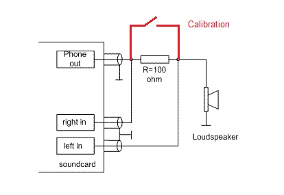

Euhh. Pas besoin de micro pour les mesures TS. Un simple jig à cabler sur la carte son. tub18
Fred.
 Sujet du message: Re: information sur HP 16 cm jbsystem
MessagePosté: Sam 25 Fév 2017, 18:38
Inscription: Dim 21 Sep 2014, 16:42
Messages: 626
Localisation: Île de la réunion
Comme ici.

ok :) , j'ai regarder un peu mais je n'avais pas vu cela ! , c'est plus simple que je ne pensais :) , merçi ;)
